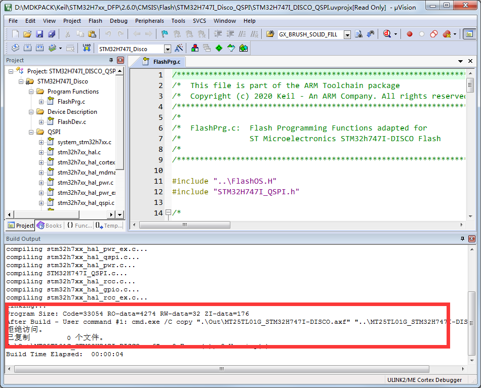

[SPI/QSPI] MDK最新提供的大批外置QSPI算法源码文件,提示缺少core_cm7.h,自己手动添加下路径文件即可
124436
发表于 2020-9-14 11:36:28 | 显示全部楼层 |阅读模式
以这个例子为例:
编译后,提示缺少core_cm7.h,根本原因是这个路径是不存在的

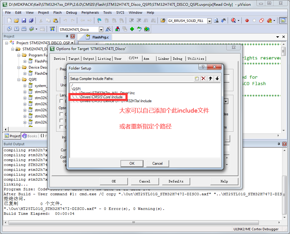

再编译,就没有问题了:
124436
