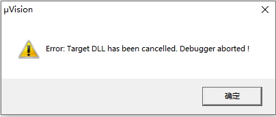

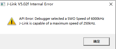

各位高人,在下调试安富莱的RTX4的例子时,遇到了以下问题,希望能够得到诸位解答:
按照安富莱关于STM32F407的RTX教程,对例程进行调试,一周前到现在为止,只是在最先开始成功一次,可以进入调试界面,和教程中的图片一致,但之后再也无法进入调试界面,显示如图1所示,点击确定后,弹出图2,点击确定,弹出图3。
但是我调试非RTX例程时,没有问题,可以进入调试界面,停在设置的断点处。
另:我用的时JLink_OB下载调试器。
请问,该如何设置或处理?
图1
图1
图2
图2
图3
图3
124641
发表于 2020-9-14 12:05:03 | 显示全部楼层
这个错误,貌似是你的JLINK有点问题,怎么最大速度才250KHz
 楼主| 发表于 2020-9-14 15:03:34 | 显示全部楼层
谢谢eric2013回答,但是我的JLink在下载和调试时的速度都是5MHz啊!如下图:

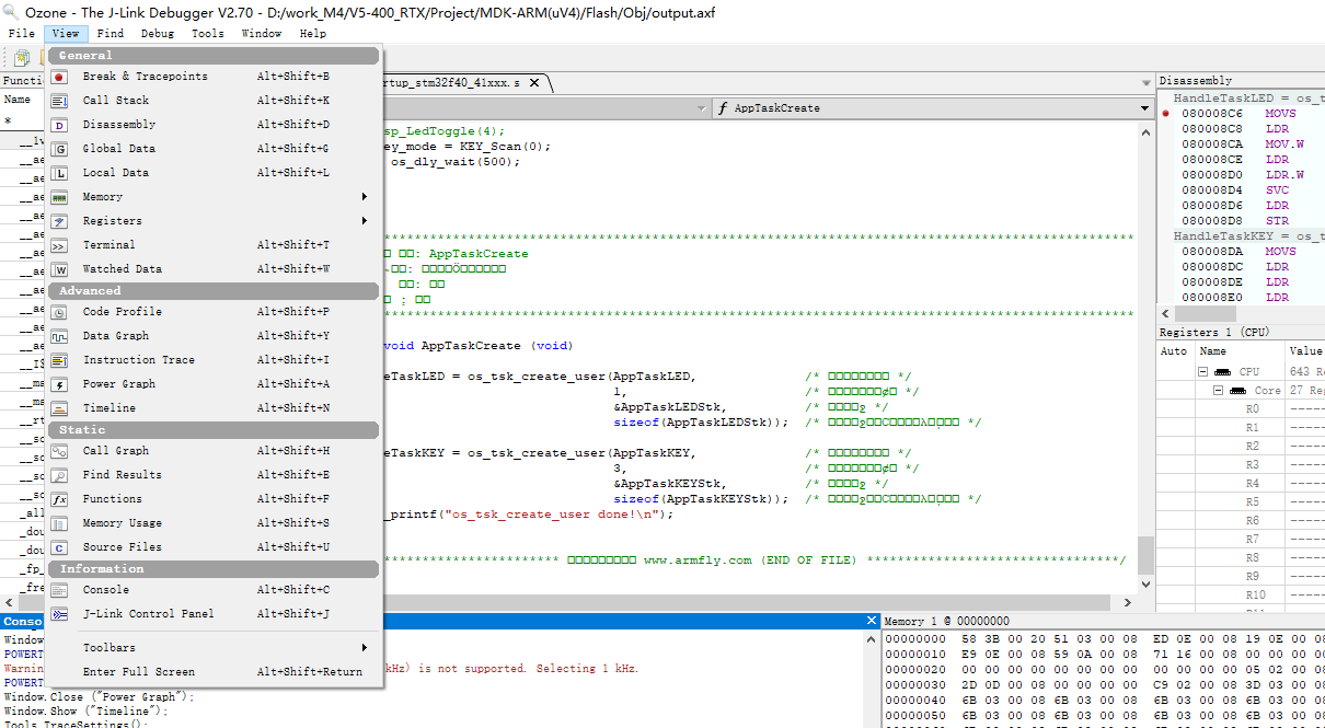

我试过Ozone了,可以对RTX4工程进行调试跟踪了,但有一个新问题,找了很久也没有解决办法,特来求教!如下图所示,我的View菜单的Advanced中没有embOS选项,调试时看不到系统的进程调用情况,请问在哪里设置可以添加这个选项。
另:Ozone是2.70版的!
124641
发表于 2020-9-15 12:38:09 | 显示全部楼层
lxcomcn 发表于 2020-9-15 09:50
eric2013:
我试过Ozone了,可以对RTX4工程进行调试跟踪了,但有一个新问题,找了很久也没有解决办法,特 ...
用3.12看看
