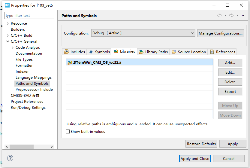

搞了一段时间的STM32CubeIDE,直接在项目工程里面添加STemWin_CM3_OS_wc32.a,gcc编译时候会出错,提示找不到GUI相关的实例,需要在项目工程里面设置外部的a库。
例子:
1. STemWin v5.44 for F1xx
2. 库文件路径:../emWin/Lib
3. 库文件名字:STemWin_CM3_OS_wc32.a
项目工程设置步骤:
1. 设置库文件路径:C/C++General -> Paths and Symbols -> Library Paths,点击Add...添加(一般默认使用项目相对路径),手动填写
2. 设置库文件名:C/C++General -> Paths and Symbols -> Libraries,点击Add...添加,手动填写
    注意事项:A. gcc默认规则不用填写全名,文件名前面的lib和后面的.a不要写,比如实际的文件名libMYLIB.a,这里只需要填 MYLIB
                     B. 全名,前面要加冒号,比如实际的文件名STemWin_CM3_OS_wc32.a,必需填 :STemWin_CM3_OS_wc32.a
设置完成,可以顺利编译。希望对大家有帮助
