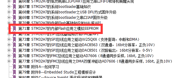

发表于 2020-9-13 00:51:11 | 显示全部楼层
笑物语 发表于 2020-9-12 08:55
好的,了解了,那我如果使用CubeMx直接配置,然后写逻辑代码这样是不是会好一点
操作内部Flash不需要CubeMX配置,直接调用API即可,我写例子了。
https://forum.anfulai.cn/forum.php?mod=viewthread&tid=86980
