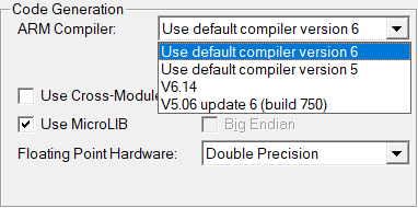

最近在玩st7735,使用stm32h750VBT6驱动,在网上找的驱动,发现使用ac6编译代码,烧写后st7735会花屏。使用AC编译就没问题,不知道大家有没有遇到过?MDK5.30。编译过程都不报错。

你说的AC编译是什么编译,AC5?

 楼主| 发表于 2020-9-3 13:24:24 | 显示全部楼层
eric2013 发表于 2020-9-3 10:55
你说的AC编译是什么编译,AC5?
对,就是arm compiler

我把st7735优化级别设置为0,就OK了。
