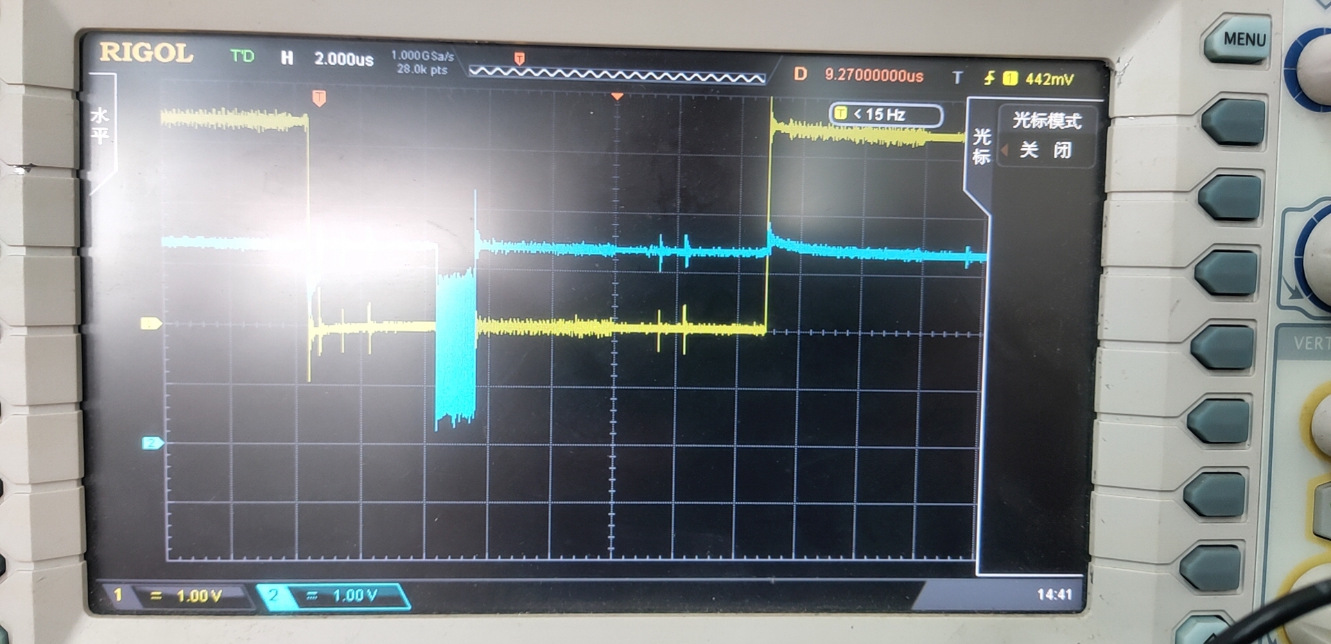

      如题 ,用的是stm32h750芯片,主频480M的,作一个spi的中断传输9个字节,程序如下:
                                GPIOD->BSRRH = GPIO_PIN_7;
                                wTransferState = TRANSFER_WAIT;
                                if(HAL_SPI_TransmitReceive_IT(&hspi6, (uint8_t*buf0, (uint8_t *)buf0, 9) != HAL_OK)
                                        Error_Handler(__FILE__, __LINE__);
                                while (wTransferState == TRANSFER_WAIT)
                                GPIOD->BSRRL = GPIO_PIN_7;
用示波器量CS、SCLK管脚的波形如下:
其中黄色线为CS脚,蓝色为SCLK脚,通过sclk可以看到9个字节的传输时间实际只有2us不到,但是传输前的准备时间以及传输完成成的时间(看黄线)实际却花了14us, 这样不是传输效率太低了吗?
有什么办法让这边传输完成后就可以马上传输下一数据包呢,而不用等好几us的时间
发表于 2020-8-24 14:23:45 | 显示全部楼层
SPI DMA

 楼主| 发表于 2020-8-24 16:17:37 | 显示全部楼层
用DMA就可以了吗?为什么这个中断发送要这么长时间呢?

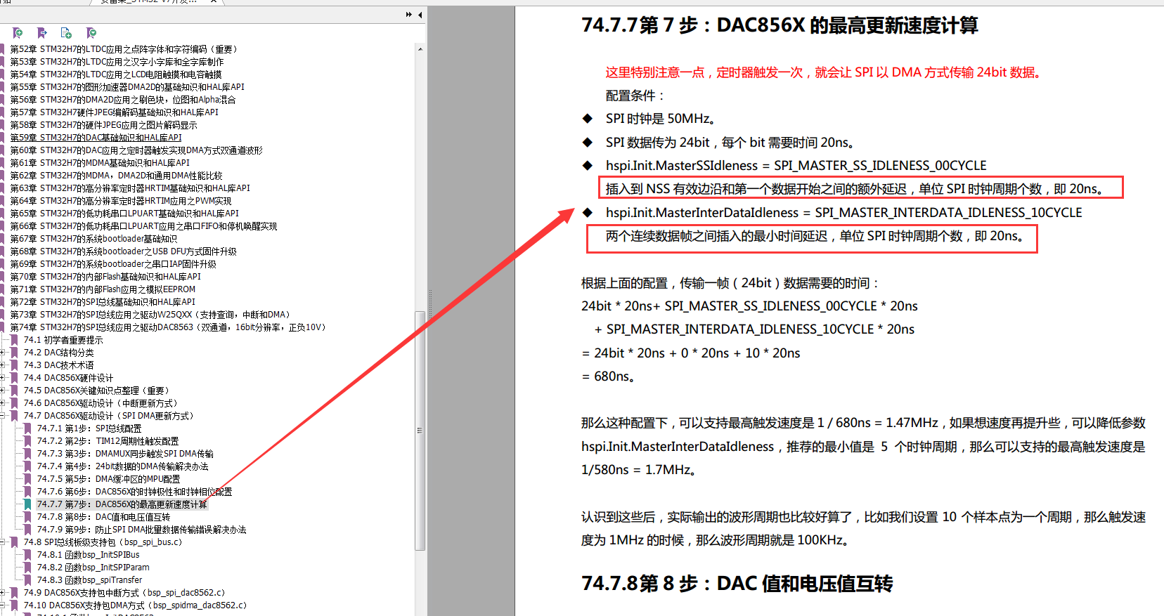

发表于 2020-8-24 16:32:15 | 显示全部楼层
如果你用的硬件片选的话,有个参数可以配置:插入到 NSS 有效边沿和第一个数据开始之间的额外延迟。两个数据之间的延迟也可以配置
之前搞DAC856X的SPI DMA倒腾过一次
