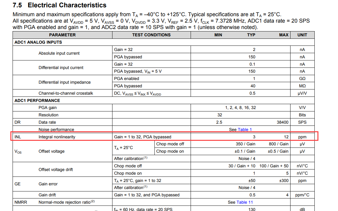

ads1262的ENOB看着到不错,但是这INL竟然达到+-12PPM,实在太大了,不会是标错了吧,通常再便宜的24BIT ADC都不会这么差啊
124436
 楼主| 发表于 2020-8-8 21:19:18 | 显示全部楼层
jackfrost 发表于 2020-8-8 21:08
ads1262的ENOB看着到不错,但是这INL竟然达到+-12PPM,实在太大了,不会是标错了吧,通常再便宜的24BIT ADC ...
最大值,典型值4

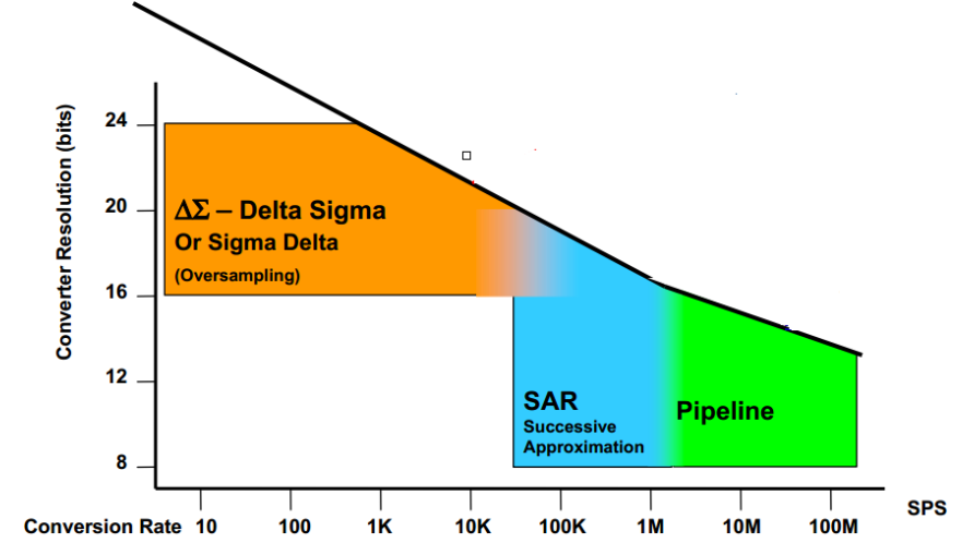

sigma-delta 真要出效果,都好慢好慢。
124436
 楼主| 发表于 2020-8-9 09:16:33 | 显示全部楼层
高精度专用
