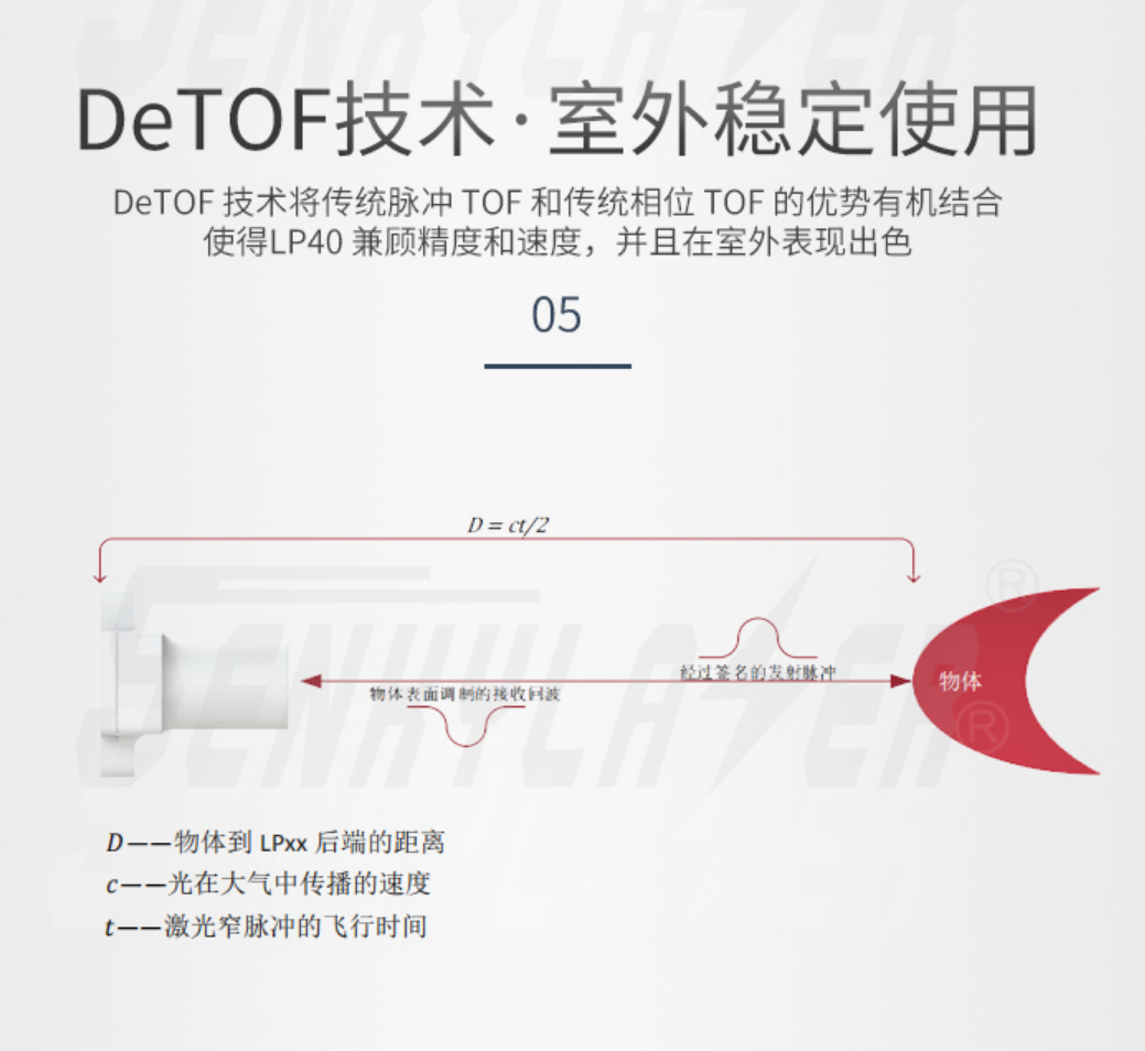

原理看似很简单,就是算时间差。
但这里有两个实现的难点:
1. 时间差是皮秒级别的,有廉价的芯片能处理这么快的信号吗?
2. 生活中有很多不规则的物体,如果刚好反射面的角度不够好,回来的激光强度很微弱,还能测得到吗?

还有种方法是测量干涉效应的。 测量皮秒太难了。

你说的是这种芯片?
ST新推出的VL6180 TOF飞行时间传感器扩展板,测量距离62cm
https://forum.anfulai.cn/forum.p ... 8059&fromuid=58
ST的激光测距和手势检测芯片VL53L0X
https://forum.anfulai.cn/forum.p ... 5109&fromuid=58

有些是测相位的吧

对的  TOF应该都类似这样

我印象中一种是测相位差的,一种是时间差的,但这都是几百皮秒的测量精度呀

这个似乎没得买?
测相位就是范围小一些但精度挺高~~
