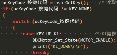

中文变量,秒杀一切, IAR+UTF8编码, 你值得拥有

需要看几年前的代码, 或者别的人代码时, 相信我, 没有什么别中文的变量和函数名更痛快的事情了.
IAR支持比较好了, MDK好像也行, 但是没怎么用过.

测试了下,编译没有识别,已经将源码文件设置为UTF-8。
IAR用的8.30

我找了一个电脑,全新安装IAR8.30.1, 不需要任何特别设置, 源代码文件需要UTF8 with BOM ,一定要带BOM才可以.
上传一个转码小软件,可以方便的批量转换, 或者VSCODE点击一下使用编码保存,选择UTF8 with BOM也可以.
ST的cube生成的代码是不带bom的,因此如果在生成的代码中使用中文变量, 需要注意.

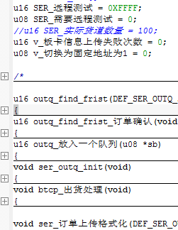

目前中文变量和函数名, 在编译和调试的时候都是正常显示的.
已知的问题, 调试时,枚举变量名称显示正常, 但是变量的值显示会乱码, 原因未知
VSCODE, 本体和插件的版本更新太快, 而且各种设置选项也不太会用, 这种情况下, 中文函数的折叠不太好, 一部分中文函数不能从函数名开始完全折叠,一部分可以完全折叠, 原因未知.
自动补全时好时坏, 这个应该是我的设置没弄好.
其他的编辑器SI,SUB,NOTEPAD没有测试过. IAR自带的编辑器几乎不用,没注意过.
