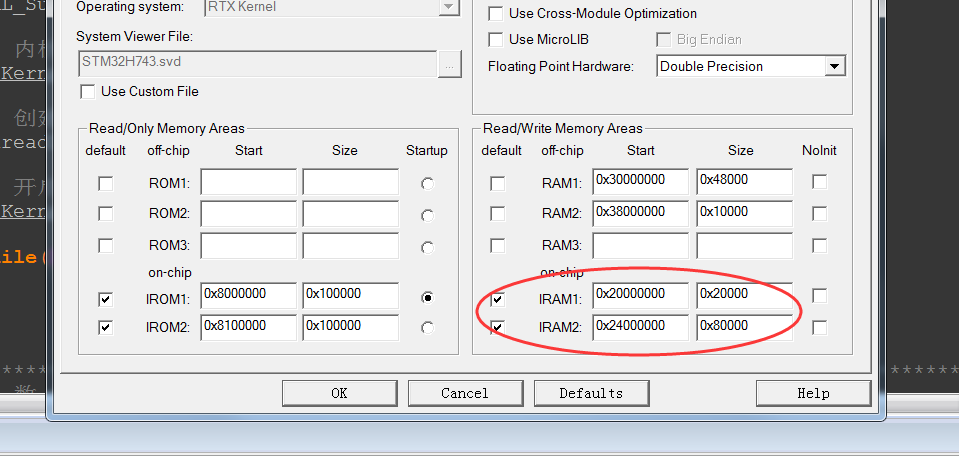

使能了TCM和AXI SRAM,但keil5编译都优先使用AXI SRAM,是用完了AXI SRAM,才能用TCM么

一般是优先使用IRAM1,即DTCM,此空间不足了,或者不够申请更大的,所需的RAM空间时会用AXI SRAM。
