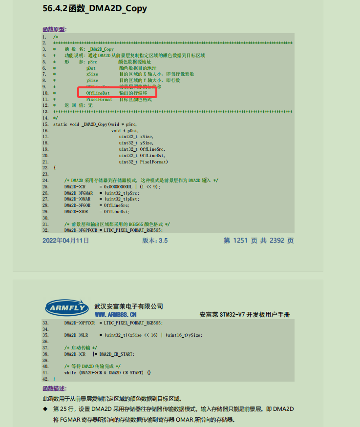

发表于 2025-3-9 22:07:38 | 显示全部楼层
你好,这个行偏移我没看到有寄存器可以设置,不知道是怎么计算出来的。
124431
 楼主| 发表于 2025-3-10 09:22:46 | 显示全部楼层
实际上就是这个
发表于 2025-3-11 08:47:49 | 显示全部楼层
好的,太感谢了,理解了。
