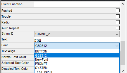

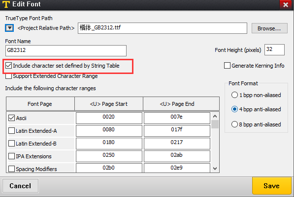

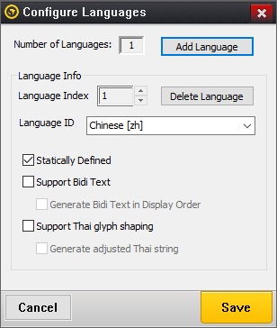

下载了GUIX Studio模板,使用模板可以正常显示中文。可是我自己新建工程,添加.ttf字库,控件文本也设置对的字库,还是无法显示汉字,请问,还需要哪些设置呢?
按钮控件
按钮控件
添加的字库
添加的字库
语言配置
语言配置

 楼主| 发表于 2020-7-13 10:07:19 | 显示全部楼层
ihavedone 发表于 2020-7-13 09:56
ttf字库要选择支持中文的,有些字体没有中文,所以不会显示中文
我添加的TTF是支持中文的,目前也解决了,在添加字库时要勾选Include character set defined by String Table选型 QQ截图20200713100613.png
