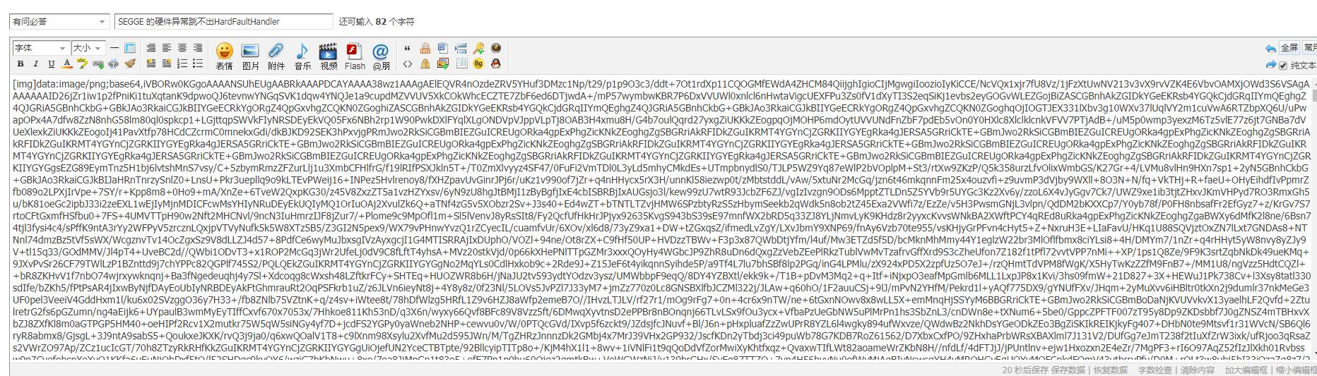

移植SEGGER_HardFaultHandler.c和HardFaultHandler.S到自己的板子上,一直跳不出HardFaultHandler。

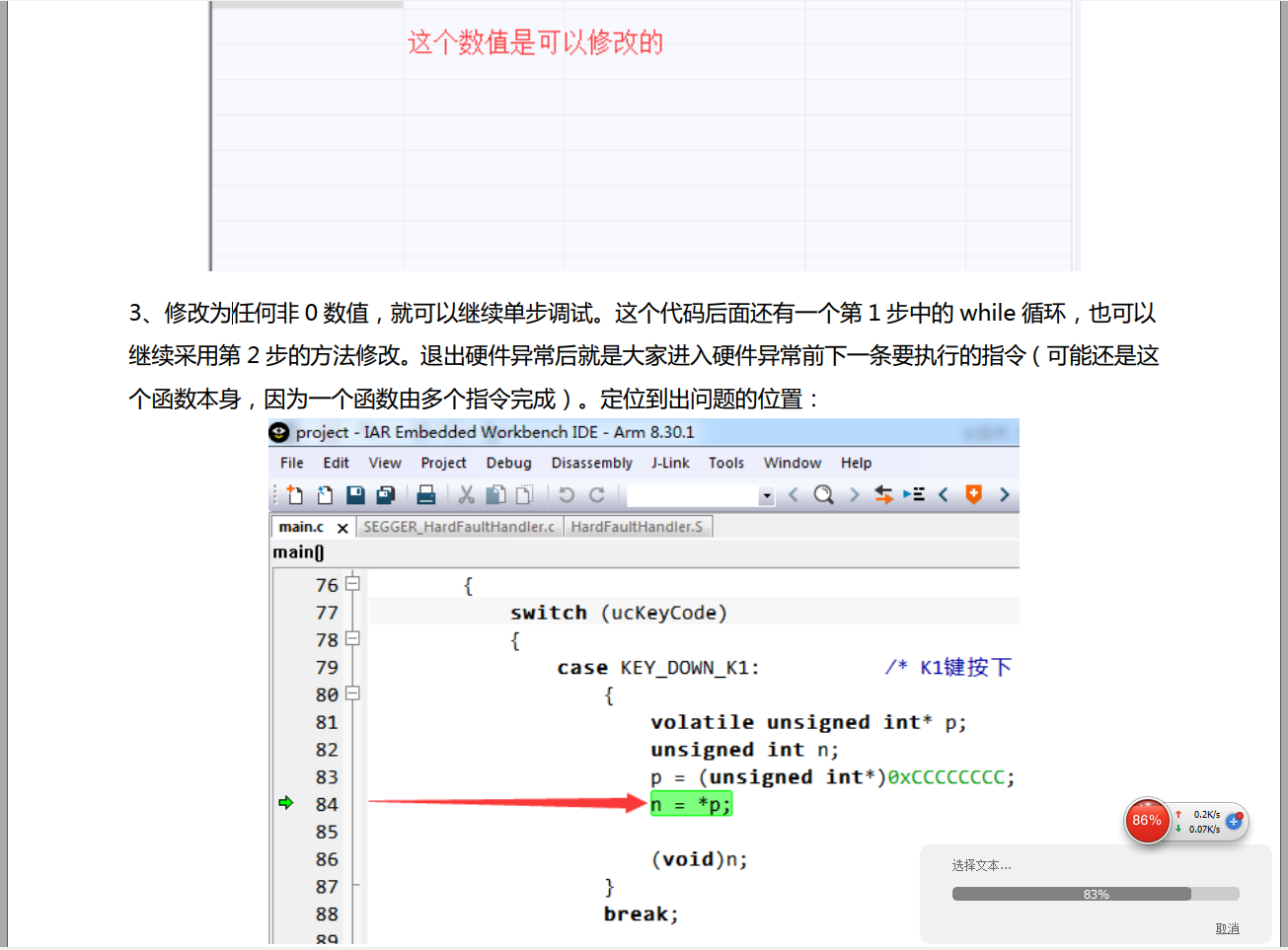

不是跳不出,是程序一直处于异常触发状态导致的,会造成一直在HARDFAULT里面跳。
教程配套的这个案例是没问题的,将优化等级设置为最低试试。
发表于 2020-7-12 13:33:21 | 显示全部楼层
不要发这种图片链接,务必后台上传。。。
已经在后台帮你处理。

 楼主| 发表于 2020-7-13 10:34:45 | 显示全部楼层
教程配套的这个案例是没 ...
优化等级是默认的,还调低吗?
