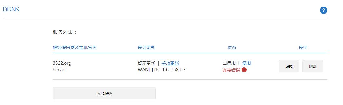

由于电信当前的公网IP有个租约时间和插拔光猫重新获取新IP的问题,配上DDNS可以解决这个问题。
所以在3322.org上面搞了一个。
绑定了个,设置成功:
然后手机4G网使用域名访问电脑的TCP服务器,速度太快了,一下子干了几百MB

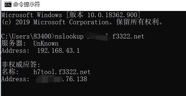

发表于 2020-7-12 13:31:54 | 显示全部楼层
如果在外地想ping家庭宽带网关,未必能ping通;因为网关的wan口icmp可能不能开启。
这是在外地可以用cmd命令"nslookup xxx.f3322.net"来查询是否能解析。

 楼主| 发表于 2020-7-12 13:47:25 | 显示全部楼层
这是在外地可以用cmd命 ...
测试了下,能解析

恰好这个地方有个坑,现在用的光猫和路由器是二合一的,他这个路由里面不能添加DDNS,而且路由器性能也略差,所以我外接两级小米的路由器,里面可以添加3322的DDNS。但不是光猫直接出来的那个WAN IP地址,貌似不成功。这个稍有点麻烦。

知道怎么回事了,电信这个光猫有两个入口,要进入那个快速装维的入口,里面有DDNS的设置选项。
124442
 楼主| 发表于 2020-7-13 00:44:54 | 显示全部楼层
问题初步解决,这个光猫有个超级管理模式的,进入后,里面有DDNS的设置选项。
