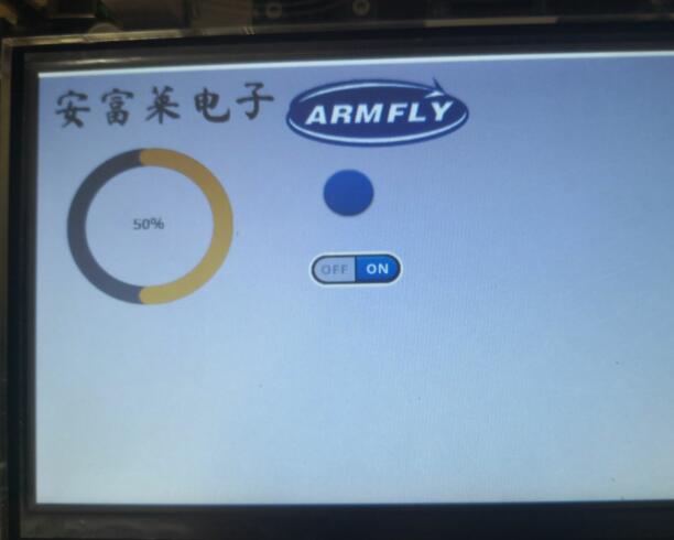

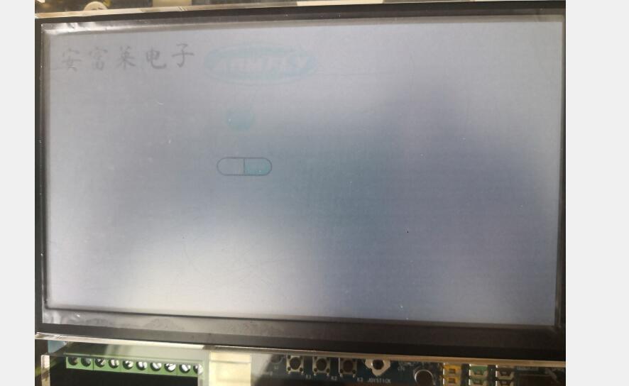

客户发的效果,屏上有贴膜
排查了一会,发现是外置电源没开,一直用的JLINK供电。。。。
正常了:
