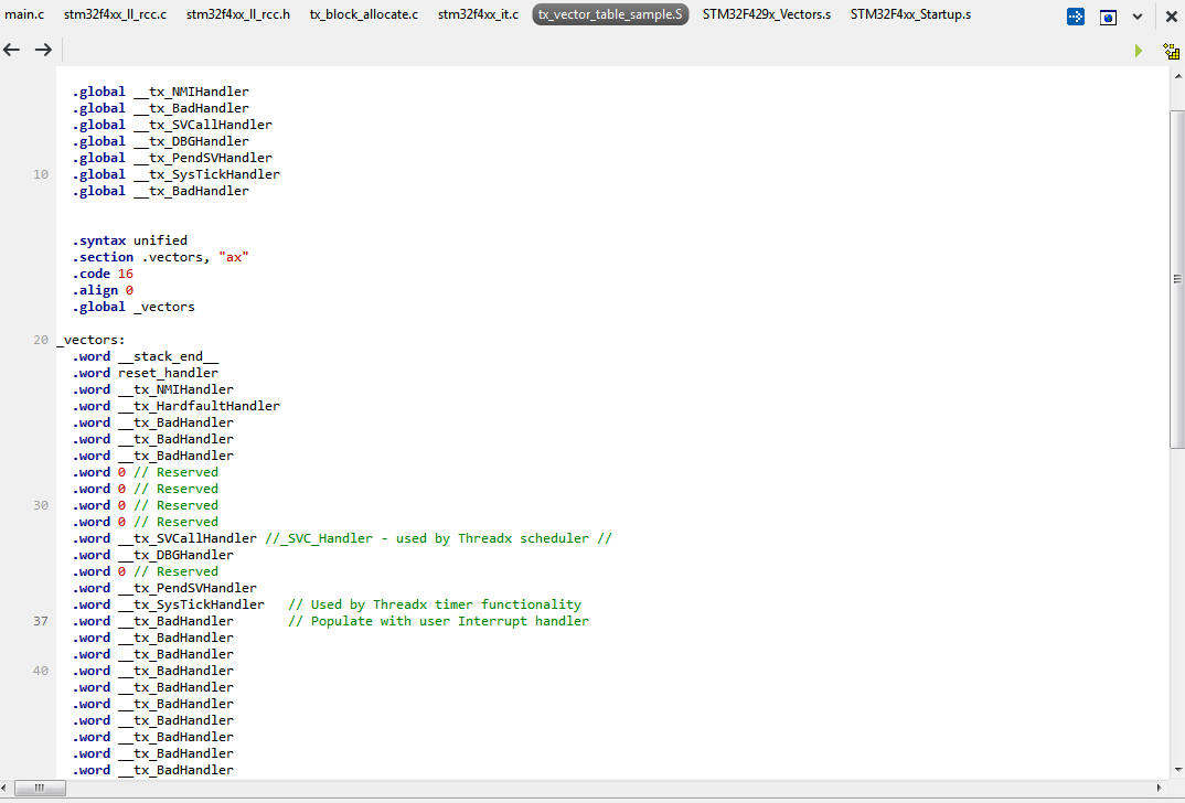

如图,ThreadX定义的向量表,除了系统要用得到几个,其他的都是用的 __tx_BadHandler,
那如果要用其他中断,怎么办?

不用他的向量表。用芯片厂家给的就行了。

eric2013 发表于 2020-7-8 18:10
不用他的向量表。用芯片厂家给的就行了。
看了你的工程,用的是 ES 提供的那个,我也照着改了

不能用它的,要用ses提供的。
