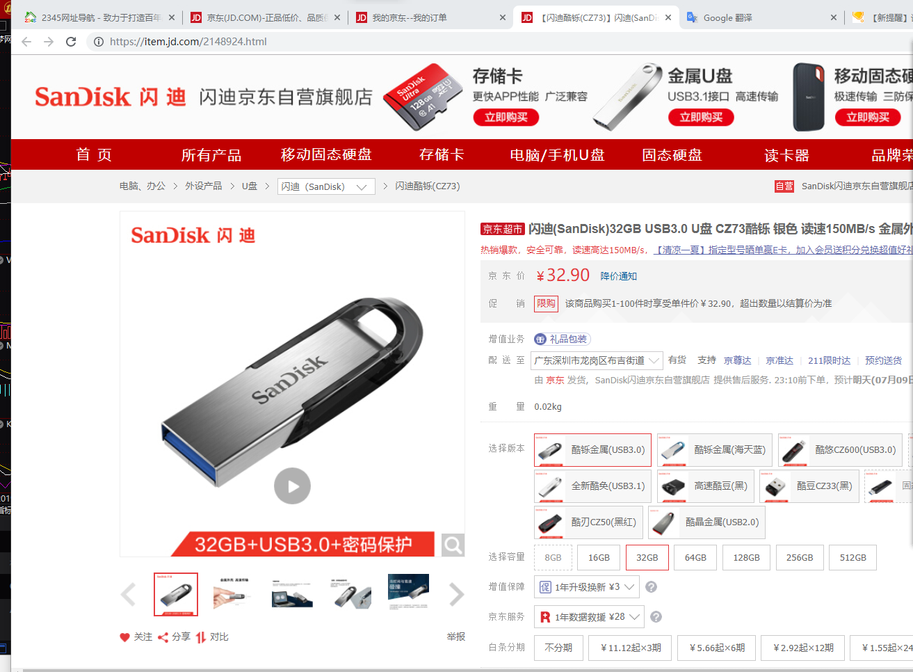

 楼主| 发表于 2020-7-8 13:06:05 | 显示全部楼层
我的 u盘是在京东上买的,
https://item.jd.com/2148924.html
