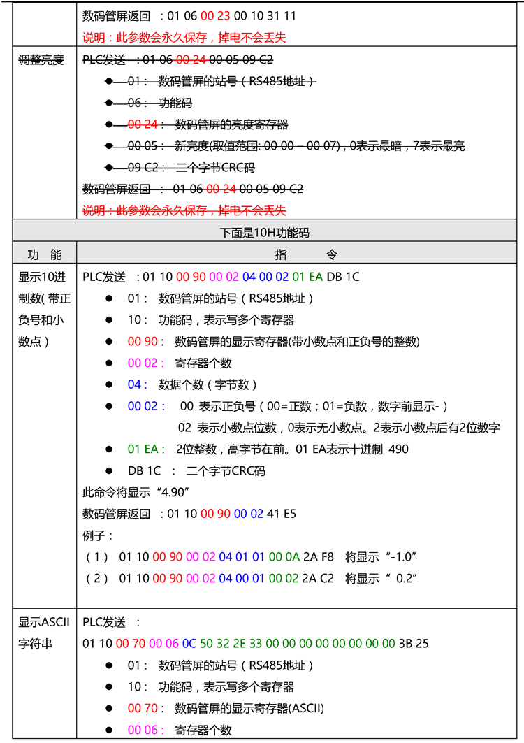

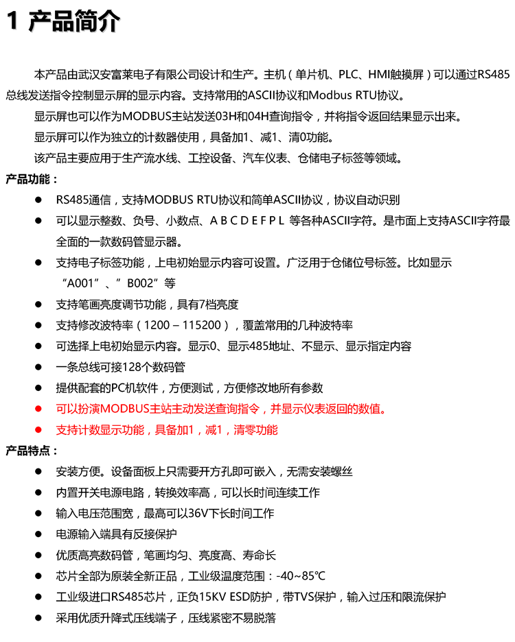

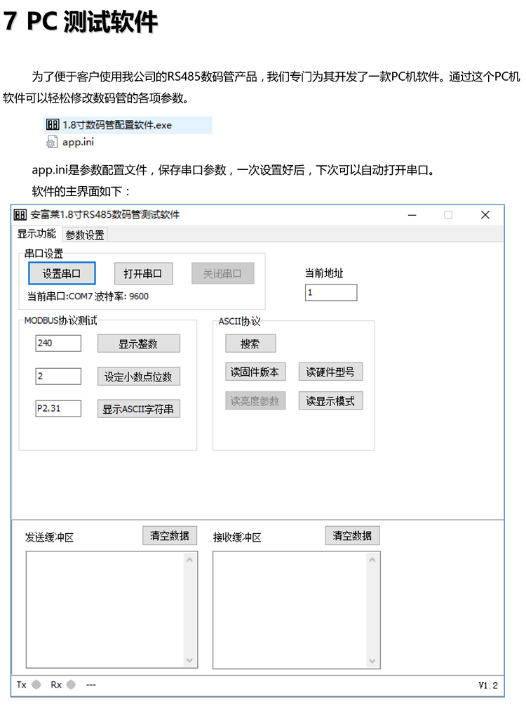

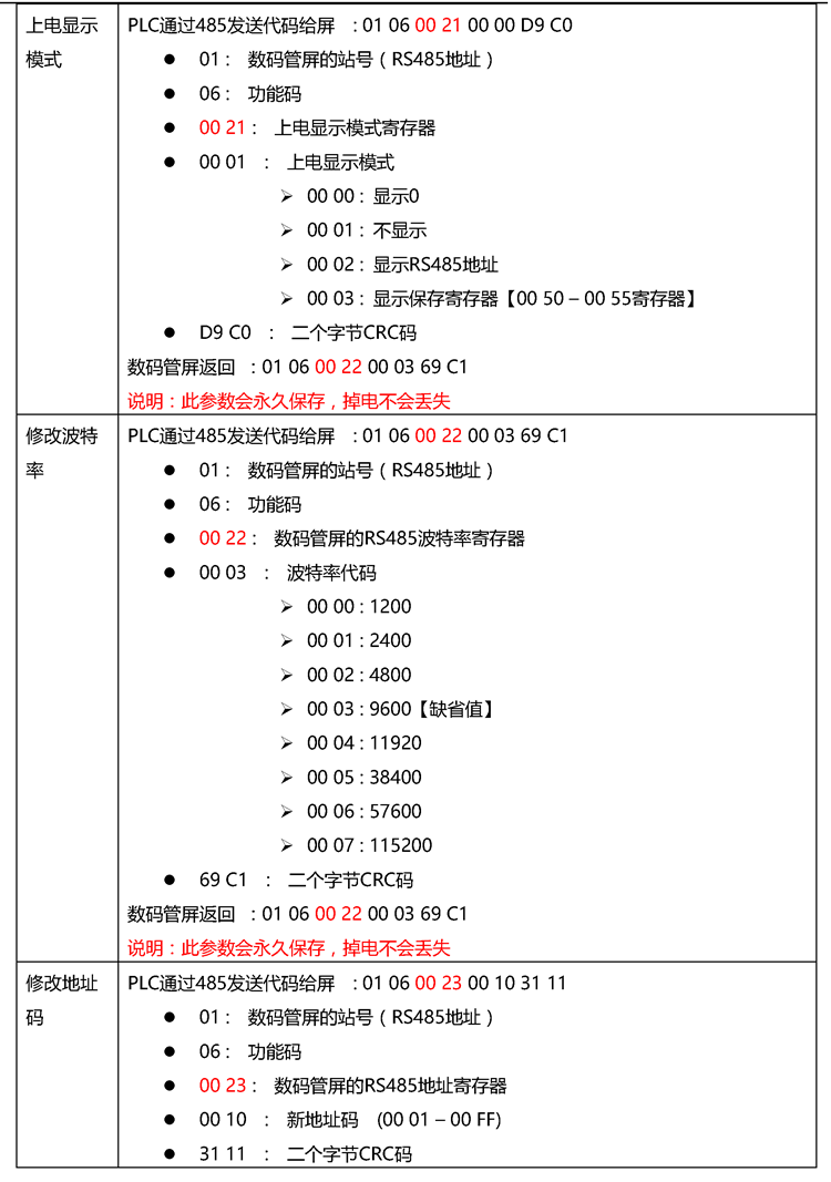

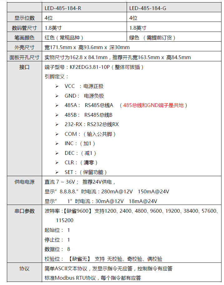

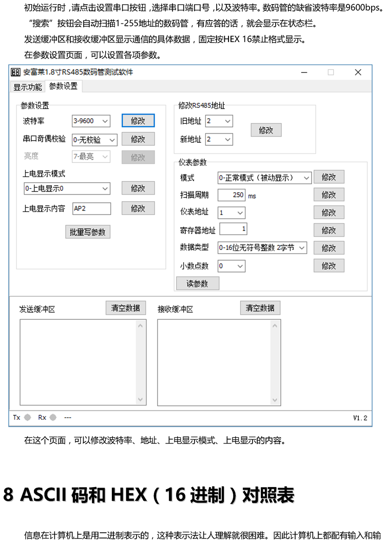

最新版说明书和软件:
安富莱1.8寸RS485数码管显示屏说明书(V2.3).pdf (1.37MB)
安富莱智能数码管显示屏测试软件(V2.0).rar (1.11MB)
产品名称:RS485数码管显示屏
产品型号:LED-485-184
制造商: 武汉安富莱电子有限公司
购买地址:https://item.taobao.com/item.htm?id=520075201930

請問 我設定被動模式 項目"9.dot"小數點設定都沒反映我要如何排解?
謝謝
761
1054
3342
3342
发表于 2016-10-13 18:04:09 | 显示全部楼层
回 ccc2604 的帖子
ccc2604:請問 我設定被動模式 項目"9.dot"小數點設定都沒反映我要如何排解?
謝謝 (2016-10-06 12:12)
V3.1版本的固件不支持设置小数点功能。如果是浮点数的格式,则自带小数点。
V3.2版本的固件已经升级,增加了多仪表模式,顺便添加了小数点显示功能。
