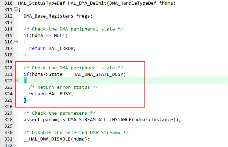

发表于 2020-6-2 08:24:42 | 显示全部楼层 |阅读模式
DeInit的本意就是要复位DMA的配置。
如果我们设置的是循环模式,DMA就会一直在忙,岂不是完全没法复位了。
所以这个判断标志显得非常累赘。
不得已,我直接改成了下面这种方式:
  1. /* 复位DMA */
  2. if(HAL_DMA_DeInit(&TIMDMA) != HAL_OK)
  3. {
  4.      /* DMA处于忙状态,直接终止DMA */
  5.       if(HAL_DMA_Abort_IT(&TIMDMA) != HAL_OK)
  6.      {
  7.            Error_Handler(__FILE__, __LINE__);
  8.       }
  9. }
复制代码
算是凑合解决了。

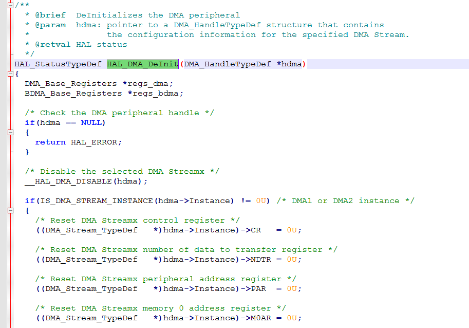

而H7系列里面却没有这个判断忙标志。。。

 楼主| 发表于 2020-6-2 11:39:57 | 显示全部楼层
missfox 发表于 2020-6-2 10:14
闹不好是H7还没有升级到与F4统一。
H7的已经是最新版1.8.0
