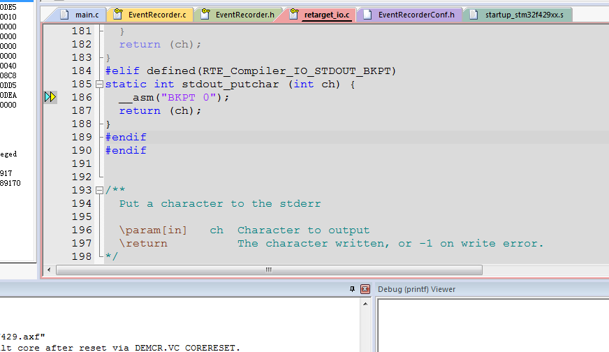

环境:MDK5.28   ;  CMSIS 软件包最新
1.利用STM32F429使用终极调试组件Event Recorder实现printf重定向出现问题。死循环进入stdout_putchar()函数。
2.我实验了一下STM32H750是正常的。

使能方式错误,你要给STDOUT选择EventRecoder
感谢硬汉的解答。
