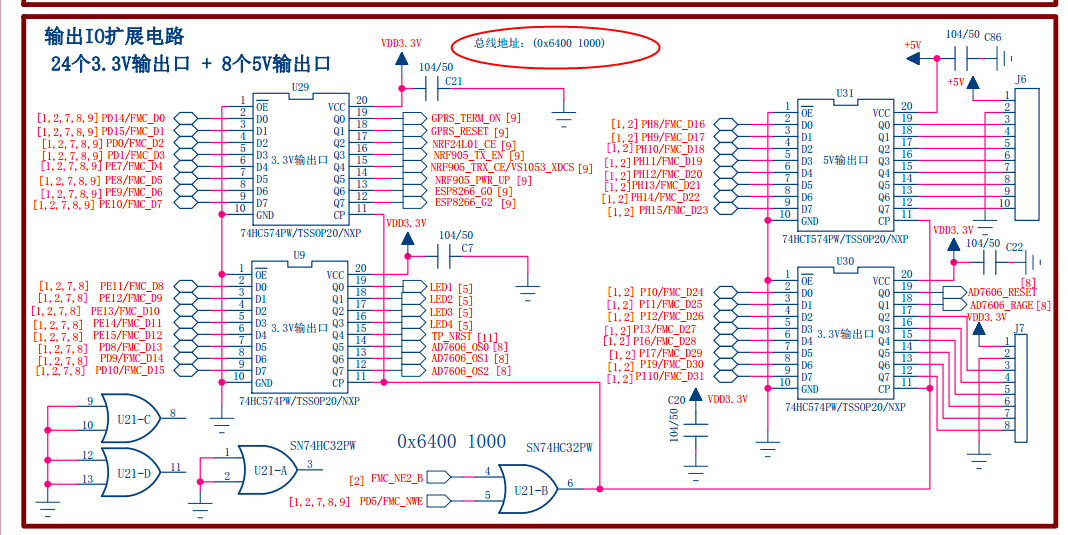

FMC 总线扩展 32 路高速 IO 理解成 GPIO 的 ODR 寄存器就很简单了,其实就是一个东西。
FMC 扩展 IO 是对地址 0x60001000 的 32bit 数据空间的 0 和 1 的操作。
请教大侠,总线地址:(0x6400 1000)怎么算出来的

发表于 2020-5-30 09:09:38 | 显示全部楼层
V7:
【已更新】STM32H7使用FMC扩展32路高速IO教程(2019-03-15)
https://forum.anfulai.cn/forum.php?mod=viewthread&tid=91667
V6
【简易教程】关于采用F429的FMC总线实现IO扩展和采用32位总线方式时译码器的地址计
https://forum.anfulai.cn/forum.php?mod=viewthread&tid=76290
