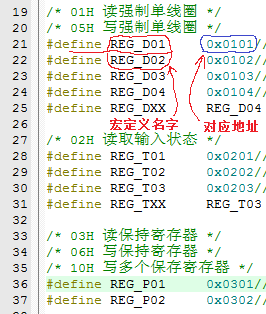

各位大神,小白问个小学的知识,在硬汉大神的Modbus工程里,在.h文件里弄了好多宏定义,而且还给了具体的地址,小白的我就看不明白了,如下图,宏定义名字后面,还跟着有对应的地址,
1 这个地址是直接在存储区域指定的地址吗??
2 咋找出这个地址在存储区的位置啊,看其他的程序,地址好像是8位数啊,
   如这样的:GPIOA_BASE=0x40000000+0x10000+0x0800=0x40010800
   下图里的是4位数,什么意思啊
有明白的老师指点指点!!谢谢了!!
发表于 2020-4-30 07:24:36 | 显示全部楼层
这个是我们自定义的细分,方便数据处理。

Modbus例子是从我们项目里面分离出来的,所以有些细分。这些根据自己的项目需要修改就行。

问下硬汉大神,0x0101是16进制数吧,换成10进制就是257,0x0102就是258,0x0103就是259,0x0104就是260.。。。
你这是在定义定义某一个位吧,
STM32不能直接定义位,所以用字来定义位,对吗?
记得西门子plc里可以这样用数字来控制位的,给一个字输入数字,就对应这个字里的某些位工作的,

问下硬汉大神,0x0101是16进制数吧,换成10进制就是257,0x0102就是258,0x0103就是259,0x0104就是260.。 ...
STM32H7的FMC扩展IO使用位域操作更省事,使用M3和M4内核的芯片还可以自动编译成硬件方式
