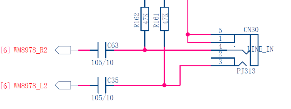

这两天一直再调WM8978录音的程序,通过咪头可以录音,
而通过麦克风L2, R2输入录音,始终没有录入。

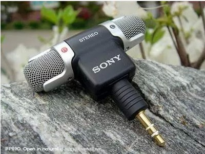

我对麦克风也不了解,不知道是不是我的麦克风不对,我用的是这种麦克风:
我拆开看了一下,里面是好像是两个咪头,两个咪头的一端都接到GND,两个咪头的另一端分别接到3.5mm音频插头的最外环和第2环。
求助,通过LINE无法录音,是否是我这个麦克风的问题?

代码在公司,明天我发下。另外,我的这个麦克风用在这里没问题吧?
这个麦克风我插电脑上试过,应该是没有坏的。

我被你的图片和问题带跑偏了。
你楼主位截图的LINE接口是音频输入接口。
那个MIC接口才是麦克风接口。
这是两个接口。

应该是不能的,板载咪头是左声道,MIC是右声道。
LINE是音频输入。

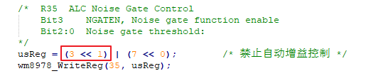

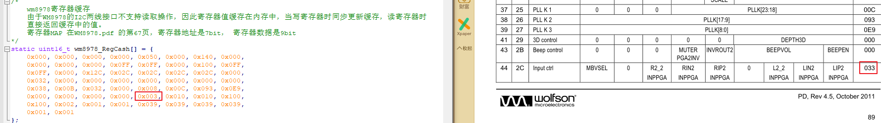

这两天搞这个问题细细地看了 bsp_wm8978.c 的源码,发现了一些小问题(没啥影响),在这里报告一下。
1、这个数组中 R44 的值与手册不匹配。(PS:wm8978_Reset函数中还有一个相同的数组一样的问题)
2、这个地方应该写反了,我想应该是 0 << 4,来设置HPFUT。因为BIT2是保留的。
3、这个地方应该也是写反了,然后根据后面的注释,这里应该改为 0 << 3。

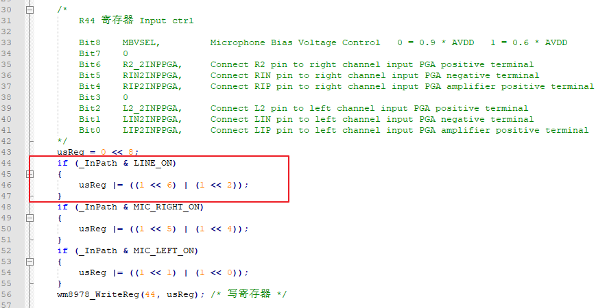

再报告一个问题
bsp_wm8978.c 中这段代码是不需要的,去掉这段代码不会影响LINE录音,加上这段代码实测会导致无法同时从MIC和LINE录音。

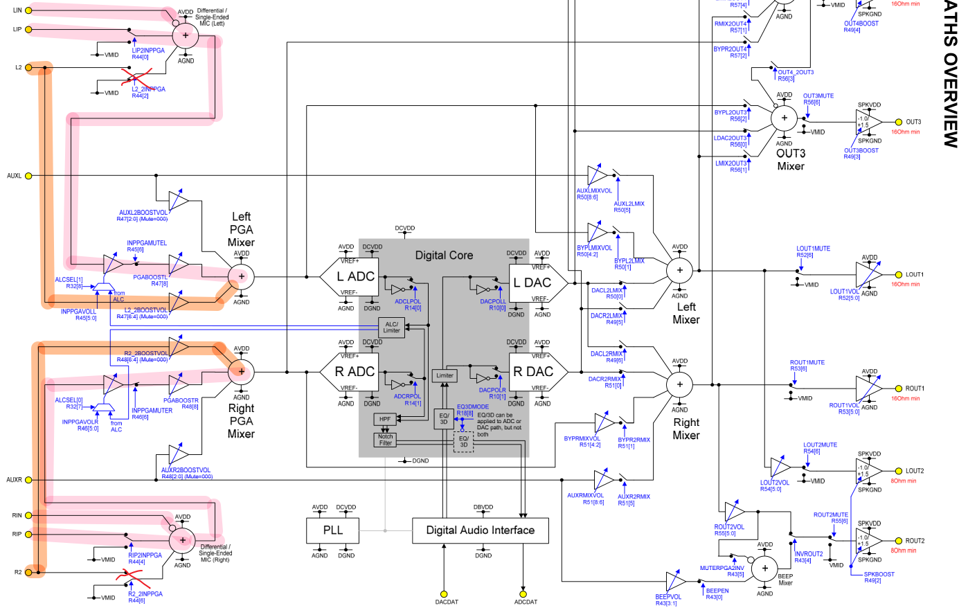

下面是配置路径图(橙色是LINE输入,紫红是MIC输入):
可以看出  R44[2]  和 R44[6] 是不要配置的。
