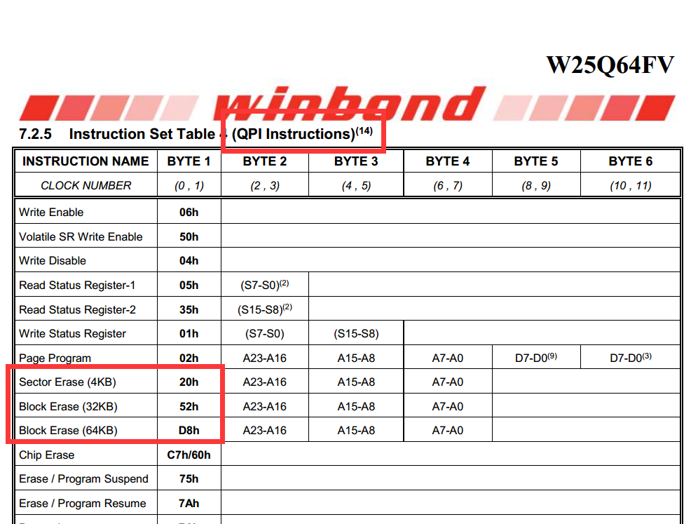

像W25Q64,W25Q256里面都有明确的表示:

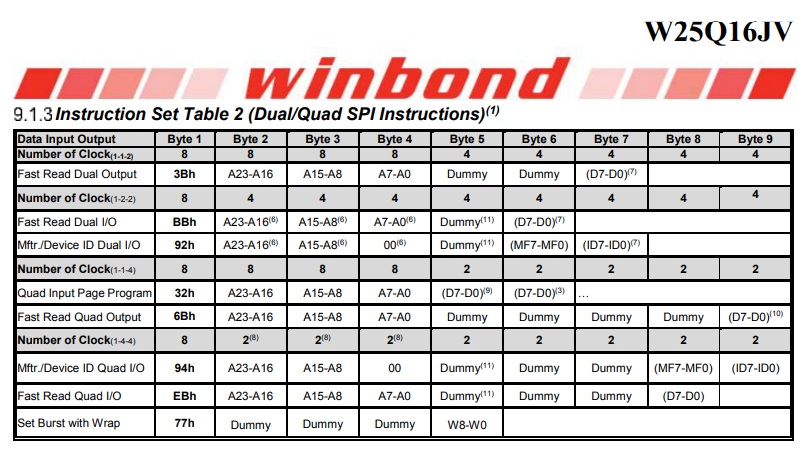

而W25Q16这里却没有,QSPI方式的指令只有这几种:
针对这个问题,我的理解,直接就按照W25Q16这里说明配置即可:
1-1-1:指令阶段使用1个IO,地址阶段使用1个IO,数据阶段也是使用1个IO配置即可:

发表于 2020-5-23 01:10:48 | 显示全部楼层
QPI和QSPI是不同的。
QPI是所有传输阶段都是四线。而QSPI传输CMD阶段实际是一线。
124443
 楼主| 发表于 2020-5-23 08:50:05 | 显示全部楼层
----- 发表于 2020-5-23 01:10
QPI和QSPI是不同的。
对,是这个意思。
