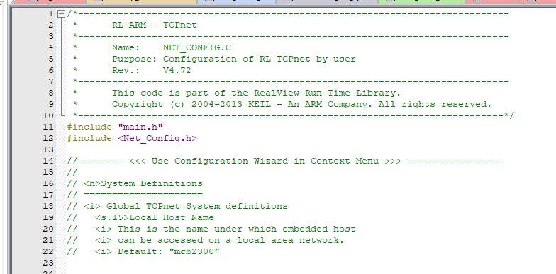

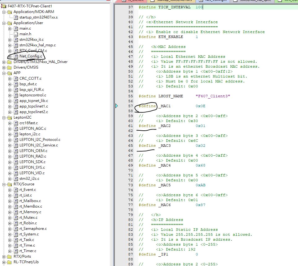

各位好
有一個小案子需要30個 假MAC,打算用CPU ID 代替
但 MAC 使用 define定義,無法隨著CPU不同而自己更改,必須手動輸入
請問 該如何 修正?
謝謝

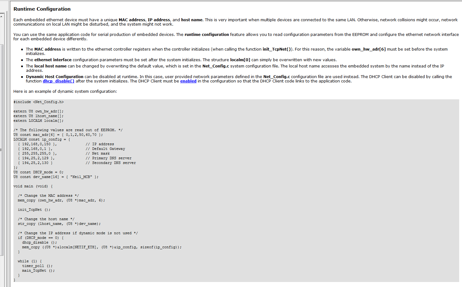

124640
发表于 2020-3-19 15:07:23 | 显示全部楼层
34
112
214
214
 楼主| 发表于 2020-3-19 15:28:16 | 显示全部楼层
謝謝!
