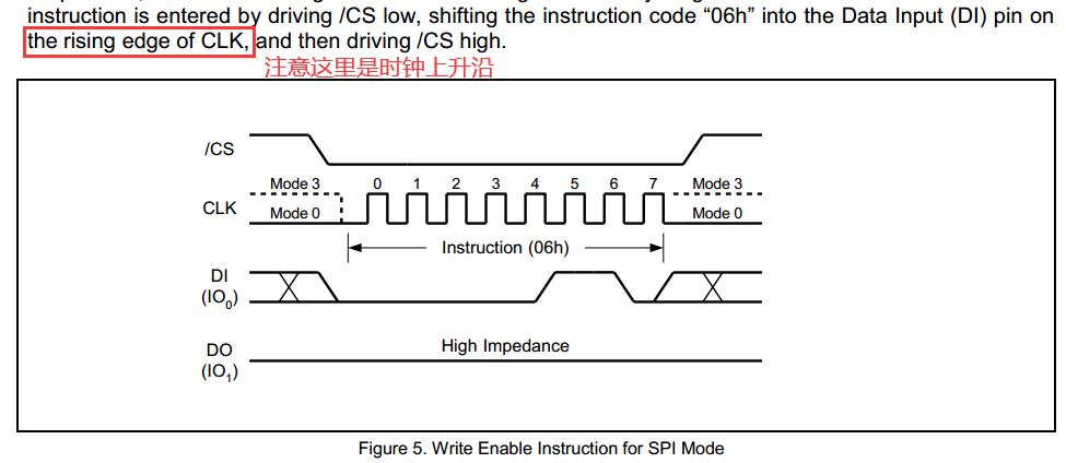

W25Q的时序图如下:
Mode0 : 空闲状态的sck是低电平。
Mode1 : 空闲状态的sck是高电平。
首先W25Q是上升沿做数据采集,所以STM32H7的可选的配置就是
CHOL = 1,  CPHA = 1
CHOL = 0,  CPHA = 0
对于这两种情况,具体选择哪种,继续往下看。
W25Q有两种SCK模式,分别是Mode0和Mode3,也就是空闲状态下,SCK既可以是高电平也可以是低电平。
这样的话,这两种情况都可以使用,经过实际测试,STM32H7使用这两个配置均可以配置驱动W25Q.
