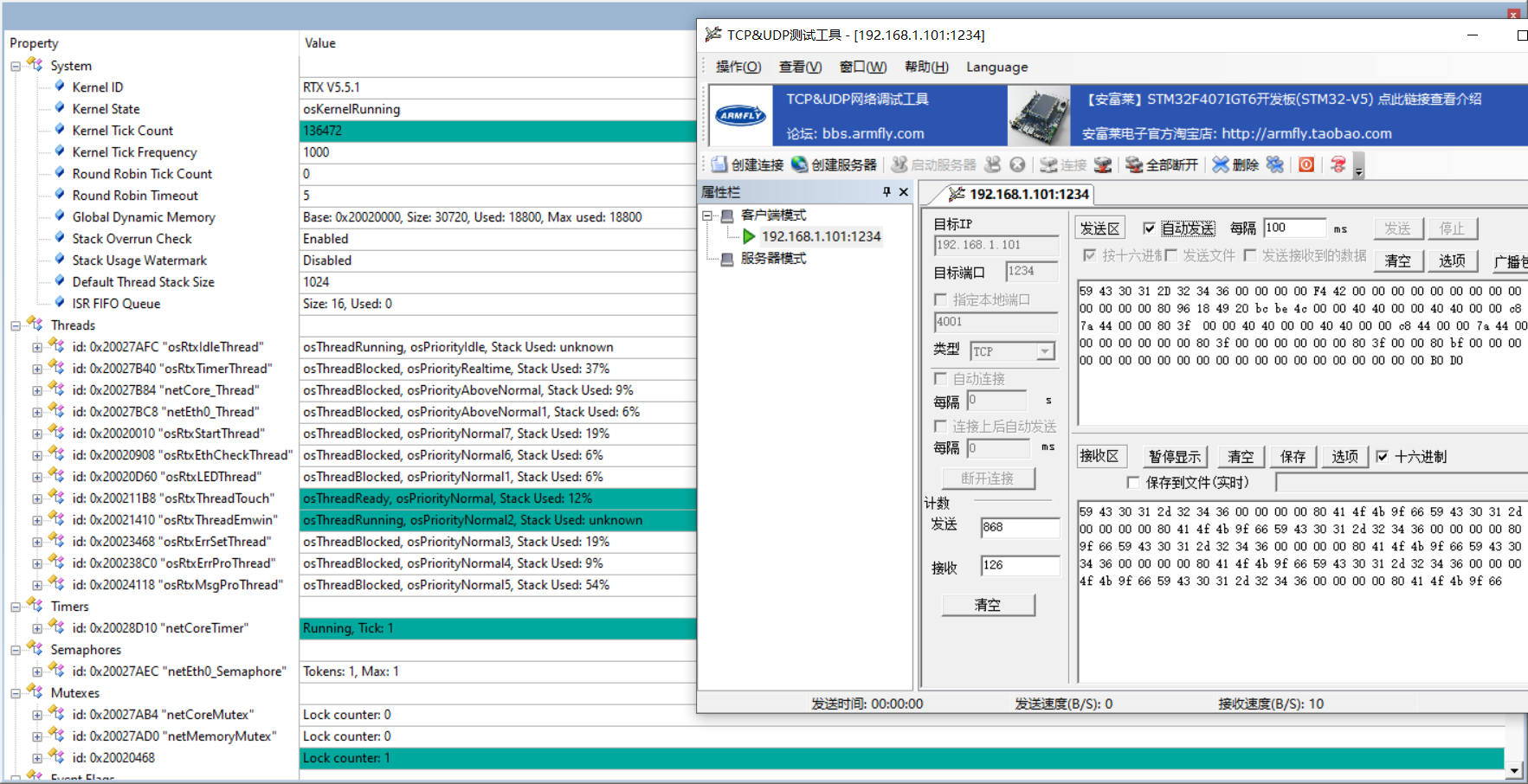

移植好了以后,运行起来了,ping很好,网络助手能连接,但是我用2个网络助手定时100ms一直发数据,两三分钟后就硬件错误了。贴图:

我现在回调信息里收到数据不调用任何函数处理了,试了2个单向测试:就是TCPnetTest的while(1)循环里啥也不做,PC机用网络助手定时100ms一直发送数据,时间长了就挂了HardFault_Handler;另外一个是while(1)循环里定时100ms一直往PC网络助手发送数据,PC网络助手不发只接收,时间长了也会挂HardFault_Handler。

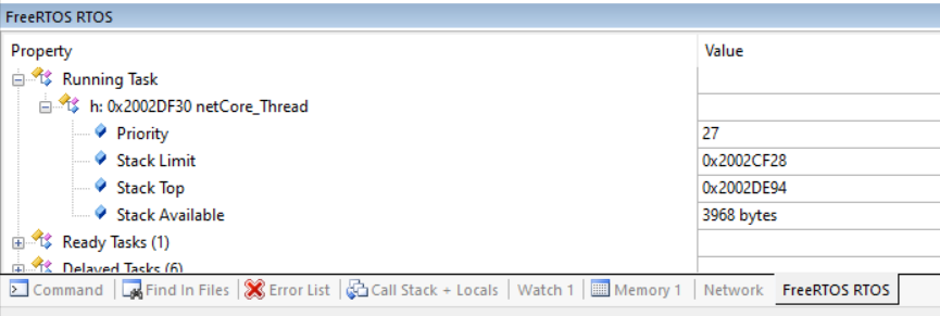

另外有一个问题,仿真监控到某些任务stack used:unknown,是什么原因,是因为用了全局变量吗?
发表于 2020-3-6 01:08:59 | 显示全部楼层
什么效果,发个截图看下。

硬汉哥,帮忙看看。如图片所示
