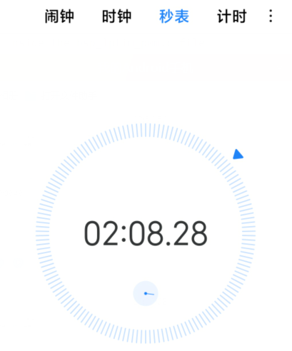

发表于 2020-2-25 10:53:52 | 显示全部楼层
帮你用我们H7的LPTIM低功耗例子测试了下,128秒没问题。
简单计数。
