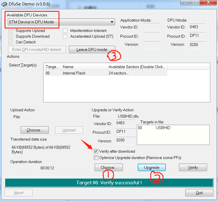

 楼主| 发表于 2020-2-17 00:59:16 | 显示全部楼层
这个小软件给STM32L5和STM32H7下载程序都是没有问题的。
早前发的使用说明:
官方DFU固件更新软件实现对STM32的USB方式代码升级简易说明(STM32-V5开发板)
https://forum.anfulai.cn/forum.php?mod=viewthread&tid=11185

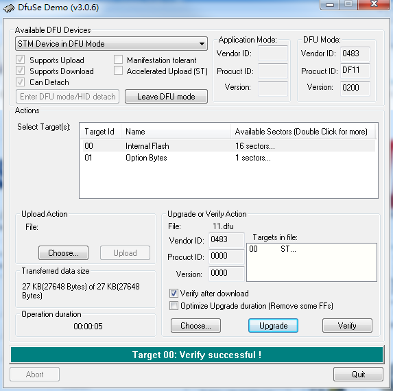

发表于 2023-3-21 10:27:18 | 显示全部楼层
STM32F107VCT6 怎么没有显示   option bytes
124629
 楼主| 发表于 2023-3-21 10:40:18 | 显示全部楼层
软件太老了,已经被STM32CubeProg替代了。
发表于 2023-3-22 16:01:26 | 显示全部楼层
STM32CubeProgrammer 文件大,专业性强,还没有源码
下面这图是F107CVT6,能够正常下载和校验,但是没有显示option bytes,因此无法设置读保护.有办法解决吗

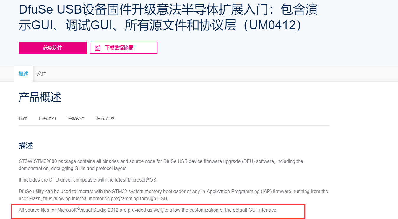

发表于 2023-5-6 09:43:47 | 显示全部楼层
有没有人使用VS2012打开这个工程并能成功编译啊,我编译会发生错误,能帮忙看看要怎么解决么
124629
 楼主| 发表于 2023-5-6 22:32:24 | 显示全部楼层
我记得这个里面有VS版本说明的,最好用指定版本,好久不用这个软件了,给卸载了。
发表于 2023-5-8 09:33:26 | 显示全部楼层
您好,官网上说的就是VS2012的源文件,但是下载下来会缺文件,但是添加完文件后,编译它就出现的上面的那个错误,DfuSe Demo 这个界面编译报错,DfuFileMgr界面可以编译成功。
