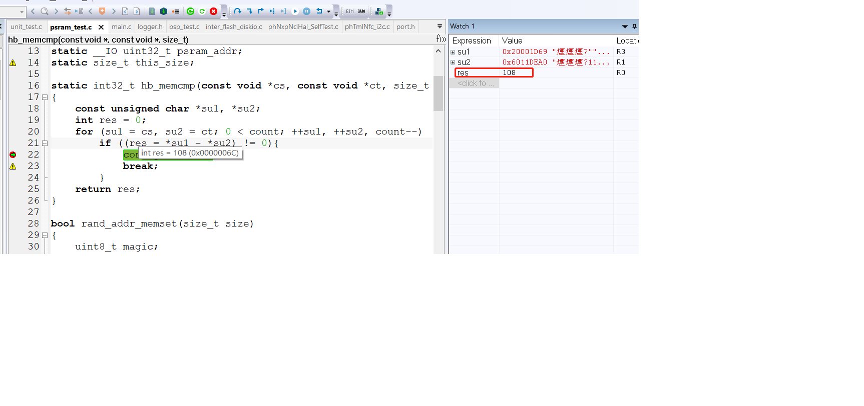

遇到一个奇怪的问题,STM32L4外挂了一片PSRAM,写了一段测试代码去测试读写,过程是这样
1.用memset分别设置sram和psram的一段内存;
2.用memcmp去比较这两段内存
3.循环测试时出现了图中的情况,sram和psram的值比较不一样,进入了断言,但是debug暂停之后发现这两个内存的值是一致的。
可能的原因,程序读的方法和IAR读的方法不一致或者速度不一样。
谁遇到过这个情况可否指点一下,谢谢!

不用调试状态,实际运行时,直接打印出来,这样测试靠谱些。
