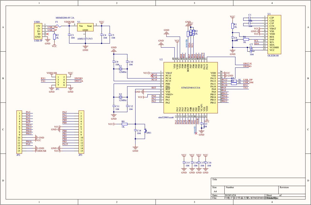

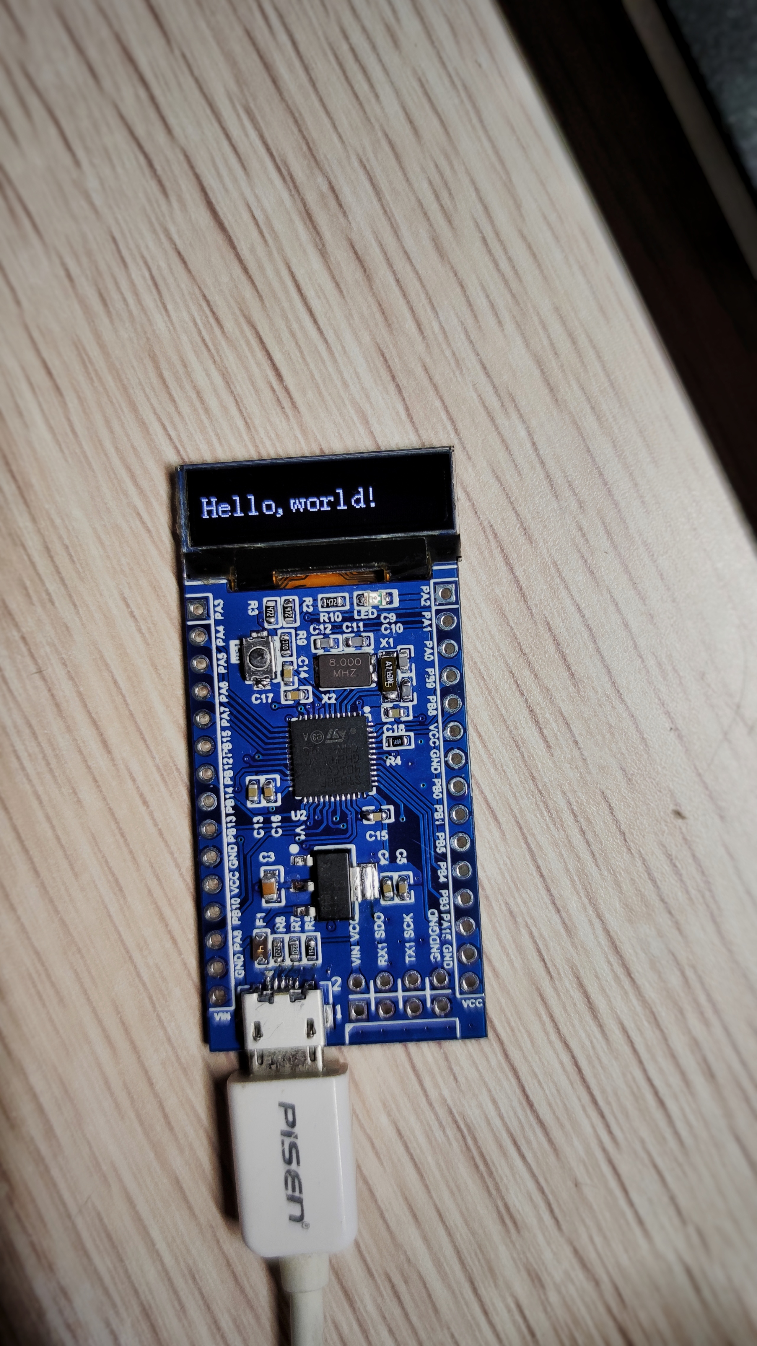

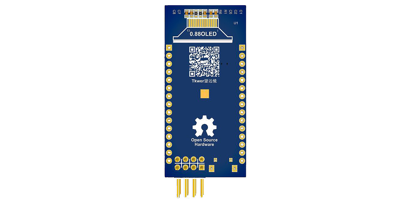

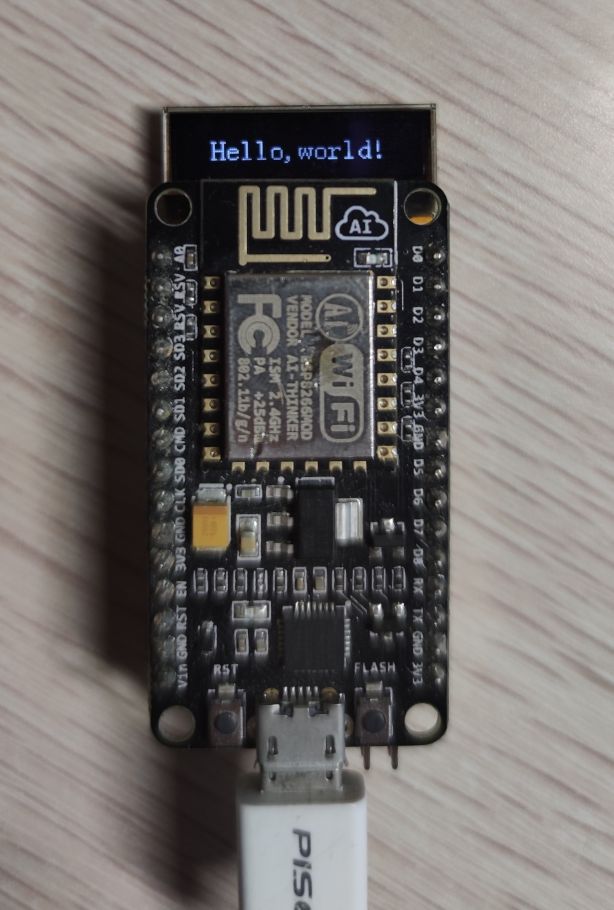

   首先其要达到的目标是简便,减少使用杜邦线,同时能插入面板板里,还能与NodeMCU板对板对接,这里使得这块板子也具备了物联的功能,可探索空间进一步扩大。与其他核心板相比它具有什么不同的地方呢?最明显不同的地方就是多了个0.88寸的OLED屏幕,其次两边的io布局其实是在满足与NodeMCU板对板对接的前提下,尽可能满足了市面上一些模块引脚顺序,即模块直接插到核心板上就能完成对接,避免麻烦的杜邦线相连。
    主控是STM32F401CCU6,外围电路包含32.768KHZ的RTC晶振以及8MHZ高速外部晶振。板上资源有一个复位按键、一个用户LED、一个OLED显示、还提供了集USB通讯供电为一体的Micro-USB接口、SWD调试接口和串口引出。剩余所有GPIO接口以IIC,SPI等通用接口顺序引出。

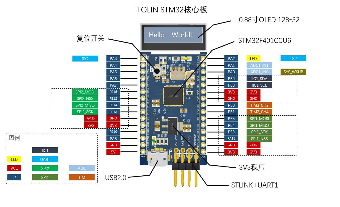

TOLIN核心板引脚功能图:
