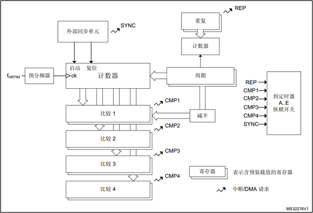

楼主又是你呀,我在实现这个功能,想弄出个100MHZ的波形,选择的时钟源是400MHZ,分频系数是HRTIM_PRESCALERRATIO_MUL2(乘2),period是8,pulse是4。这样算来,输出的波形应该是400*2/8=100M,但是却只有50MHZ,乘四后才变成100MHZ
40
49
49
发表于 2020-7-30 17:24:55 | 显示全部楼层
楼主又见面了,我在实现这个功能,设置时钟源为cpuck400MHZ,分频系数是乘2,period是8,这样算来应该是输出100MHZ,但是只有50M,换成乘4后,才变为100M.
而我把时钟源换成200MHZ后,发现频率降低一倍。综合来看,感觉是时钟源被二分频了,请问这是怎么回事呢?
40
49
49
发表于 2020-7-30 22:02:12 | 显示全部楼层
上面的问题我已经找到答案了,选择定时器的PWM波的话,就不会出现时钟源被二分频的现象,是因为输出比较模式下,周期会减半。
 楼主| 发表于 2020-7-31 09:02:37 | 显示全部楼层
HuSanKeke 发表于 2020-7-30 22:02
上面的问题我已经找到答案了,选择定时器的PWM波的话,就不会出现时钟源被二分频的现象,是因为输出比较模 ...
你应用错误导致的,H7系列仅支持分频,不支持配置时倍频。

发表于 2020-7-31 23:26:33 | 显示全部楼层
原来如此,我之前也一直搞不懂,还以为是ST的bug。
