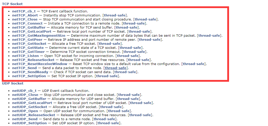

这几天在整理TCP教程章节的原始Socket API,全部都支持多任务了

发表于 2019-12-28 08:41:59 | 显示全部楼层
是的,我没用过以前的老协议栈,我用新的RL-TCPnet V7就发现bsd socket的收发可以用在不同的线程里,我看之前有人提到socket在recv阻塞情况下,send不了.当时我还挺奇怪,怕自己哪里写错了,后来验证过了,没发现问题!

难道MDK 4.7.4带的TCPnet 的API不是线程安全的?
新项目向上TCPnet,用7.x的最好了这么说?老的不推荐了?

老版本的原始Socket不支持多任务,BSD Socket支持。
老版本的依然推荐,经典稳定,经过了长时间的测试。

项目上用BSD socket多还是原始API多呢?

不考虑各种平台的兼容性,用原始Socket,简单省事
