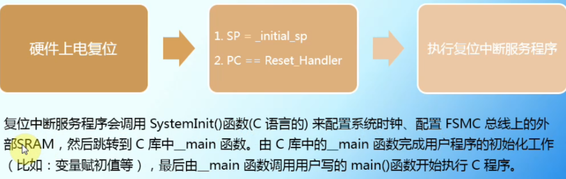

入门视频教程里说:复位中断服务程序会调用 SystemInit()函数(C 诧言的) 来配置系统时钟 ——>......——>mian()函数,但是我看见有的工程里已经将.s里的SystemInit()给屏蔽了,然后在main()函数里自己配置了系统时钟,那么这样一来这个启动流程和教程里说的就有出入了,想请教下为啥?

不要屏蔽,是不规范的做法,后续升级,很容易被遗忘
