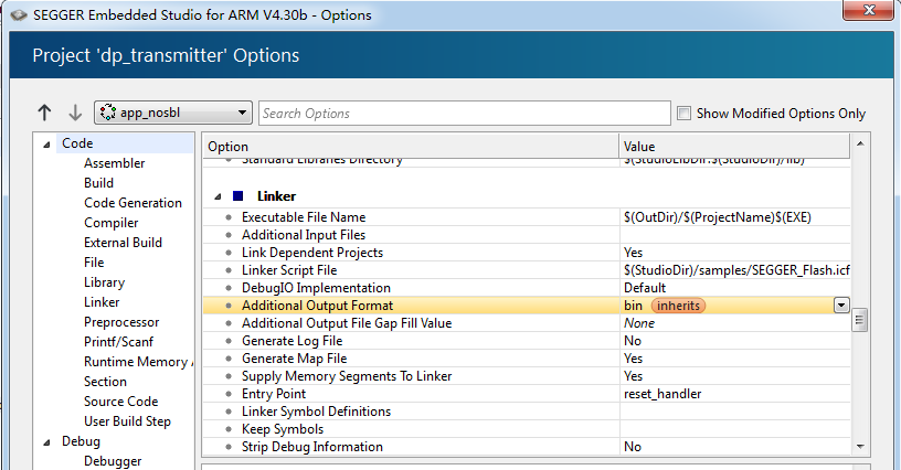

Embedded studio编译成功后默认生产的.elf文件,通过看手册发现有生成bin文件功能,
网上搜索没有找到修改哪个地方,后面自己一个一个菜单点击后面找到了,如下图:
操作方法: Project -> Options  然后修改上图高亮部分即可

发表于 2020-10-24 13:25:34 | 显示全部楼层
v5.20新版本好像没这个选项了.

发表于 2020-10-26 10:27:14 | 显示全部楼层
lg75@163.com 发表于 2020-10-24 13:25
v5.20新版本好像没这个选项了.
V5.20也是有这个选项的,在Linker栏里面

发表于 2020-10-26 19:33:55 | 显示全部楼层
你说的这个选项,project Options需要设置为Internal才会出现,但是选这个我的工程就出现编译错误了
