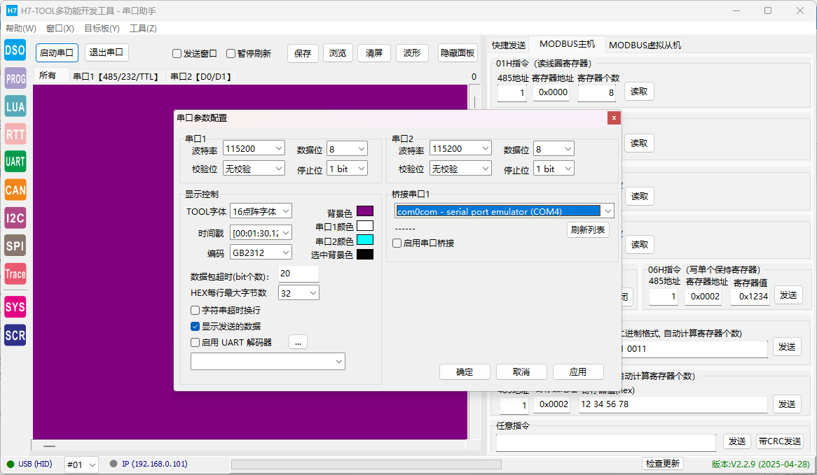

2.串口助手
- 新增串口功能
- 串口1和串口2可以分别设置
- HEX格式时可设置换行字节数
- 新增串口桥接功能
3. RTT内存地址0x20000000范围改为0x40000
4、RTT、串口助手、CAN助手窗口可悬浮(鼠标右键触发)
