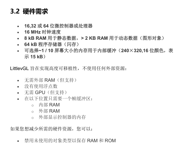

四、移植littlevgl及硬件需求 QQ截图20191201133338.png 主要参考野牛移植文档和csdn上面的移植步骤,过程比较顺利,我给几个链接就行了。
https://blog.csdn.net/wangzibigan/article/details/86593405
https://blog.csdn.net/malinda666/article/details/79102016
https://blog.csdn.net/qq_24550925/article/details/103244989
