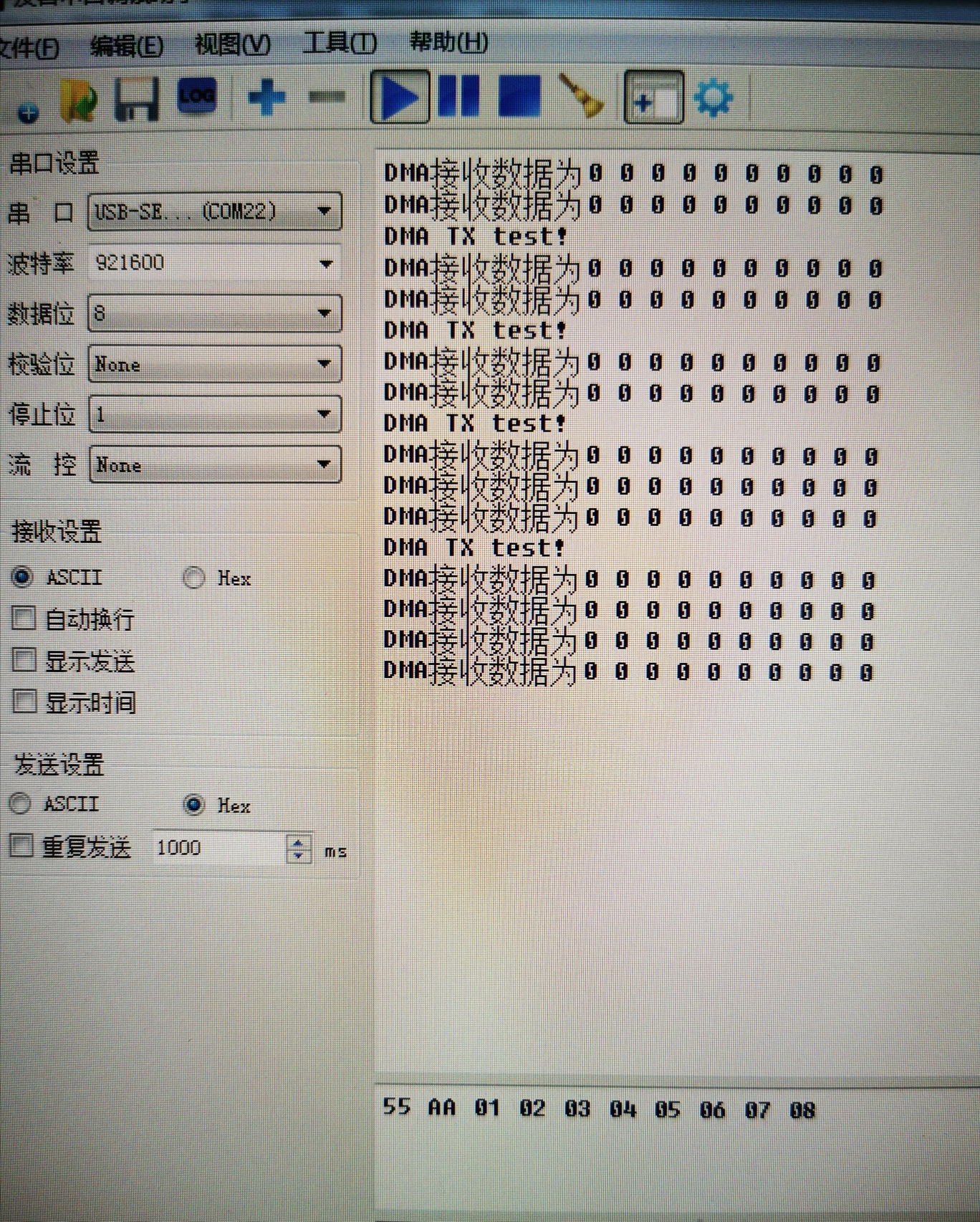

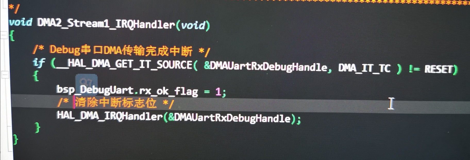

串口通过DMA接收数据,数据接收完毕能够正常进入DMA接收完成中断,但是读取数据都为0,有没有遇到相同问题的。串口通过DMA发送数据,一切正常。
中断服务函数
中断服务函数
接收完成后,显示接收的内容
接收完成后,显示接收的内容
串口打印结果
串口打印结果
