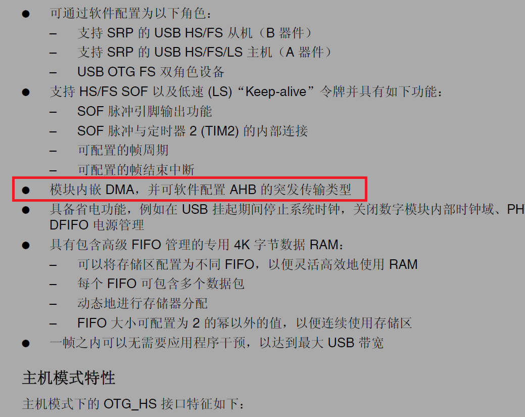

 楼主| 发表于 2019-11-11 10:16:37 | 显示全部楼层
eric2013 发表于 2019-11-11 09:40
用的那个系列,F4系列没有DMA,只有个USB FIFO
用的 F439的 HS模块,我看了手册里说HS模块有专用DMA,我也配置了,但是貌似不起作用,拷贝文件直接100%占用,导致我其他任务都无法执行.... 无标题.png
124436
发表于 2019-11-11 10:46:21 | 显示全部楼层
kokoromi 发表于 2019-11-11 10:16
用的 F439的 HS模块,我看了手册里说HS模块有专用DMA,我也配置了,但是貌似不起作用,拷贝文件直接100% ...
有DMA的话,占用100%没关系,放在一个低优先级任务慢慢刷就行。
一般ST库的在DMA的处理上都是死等,所以100%并没有关系。
