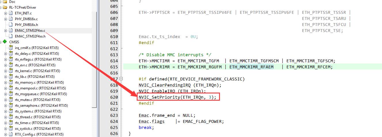

这几天弄RL-TCPnet V7.X模板,V5,V6和V7的都已经弄好了。
V5和V6是采用的RTE经典配置方式,这种方式的优势是用户不需要管任何底层了,仅需手动配置下使用的那个引脚即可.
但是发现RTE方式不喜欢设置中断优先级,所以大家可以根据需要做个配置:
700
718
718
