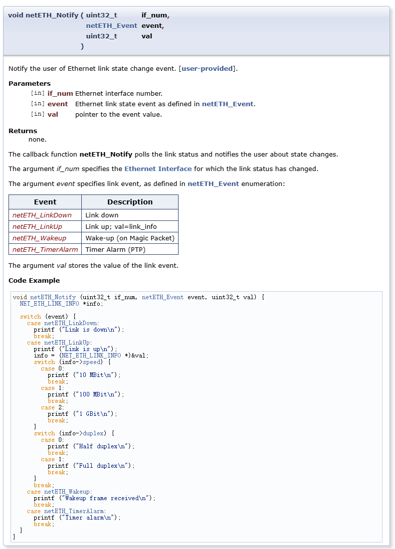

Interface Number
Several functions have a parameter if_num, which indicates an instance of the Ethernet or Wifi interface. The interface number is a zero-based number to identify the interface within the Ethernet or WiFi class.
Note
Currently two Ethernet interfaces and two WiFi interfaces are supported, so if_num is set to 0 or 1.

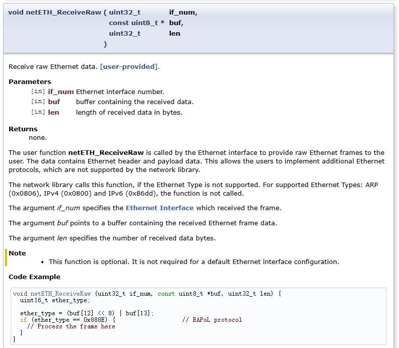

用户函数 netETH_ReceiveRaw 由以太网接口调用,用于向用户提供原始以太网帧。该数据包含以太网帧头和有效载荷数据。这允许用户实现网络库不支持的附加以太网协议。
当以太网类型不被支持时,网络库会调用此函数。对于支持的以太网类型:ARP(0x0806)、IPv4(0x0800)和 IPv6(0x86dd),则不会调用此函数。
参数 if_num 指定接收帧的以太网接口。
参数 buf 指向包含接收到的以太网帧数据的缓冲区。
参数 len 指定接收到的数据字节数。
