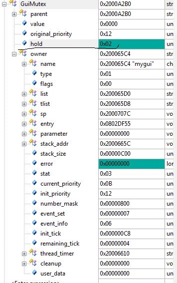

问题:两个线程key(优先级为11)和emwin_gui(优先级18),按下按键给emwin发消息,发送过程如下,在key_handle中检测那个按键按下,然后直接调用Send_ButtonMess(x,MenuBar.opt);

问题:有时候连续按下按键会导致画面不更新,按键没反应。
现象:仿真发现emwin线程正常运行,但是不再更新画面,好像是卡在什么地方了,keyboard线程也不再运行。
猜测:lcd的画面不更新了,但是emwin线程还能运行,emwin固件肯定出问题了,keyboard线程应该在死等互斥量,可能是连续快速按键,导致连续发送消息,使emwin出了问题,emwin rt_mutex_take了2次,但是只rt_mutex_release了一次,使得GuiMutex始终无法完全释放??观察emwin线程中会周期调用WM_SendMessage函数,可能连续按按键调用WM_SendMessage,使得打架了吧。。。。
请大神支支招!!!!
调试和仿真图片:
124630
