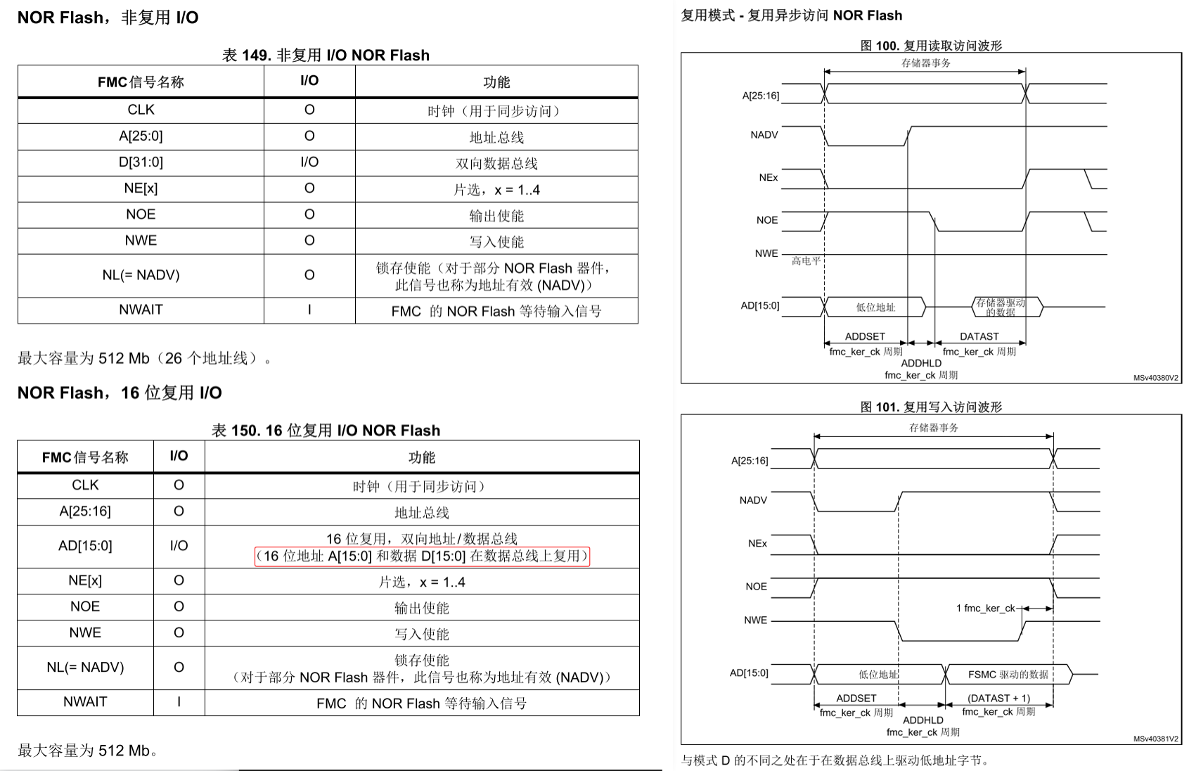

发表于 2025-8-15 15:58:05 | 显示全部楼层
CH351应该可以用FMC的Muxed NOR Flash 或者 Muxed PSRAM模式驱动,
(比如FMC引出了16位数据线,但没有IO引出3个地址线了)
待底板画好测试下
Muxed_NOR_Flash模式
Muxed_NOR_Flash模式
RM0433:NOR_Flash复用时序
