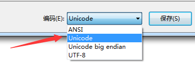

FontCvt是Emwin里的一个字库生成软件,适合生成一定数量的汉字小字库,或者生成全字库。如果生成一个小字库就需要事先准备好的.txt文件,FontCvt有个有个编码要求,只能输入Unicode编码文件。测试下来发现Windows7下的文本编辑器有Unicode选择,如下图

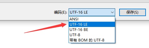

而Windows10并没有Unicode这个格式,我们可以选择UTF-16 LE,注意是LE小尾序储存形式,如下图

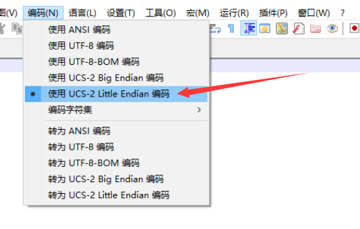

然后也可以使用Notepad++编辑,编码格式选择UCS-2 Little Endian格式,如下图
