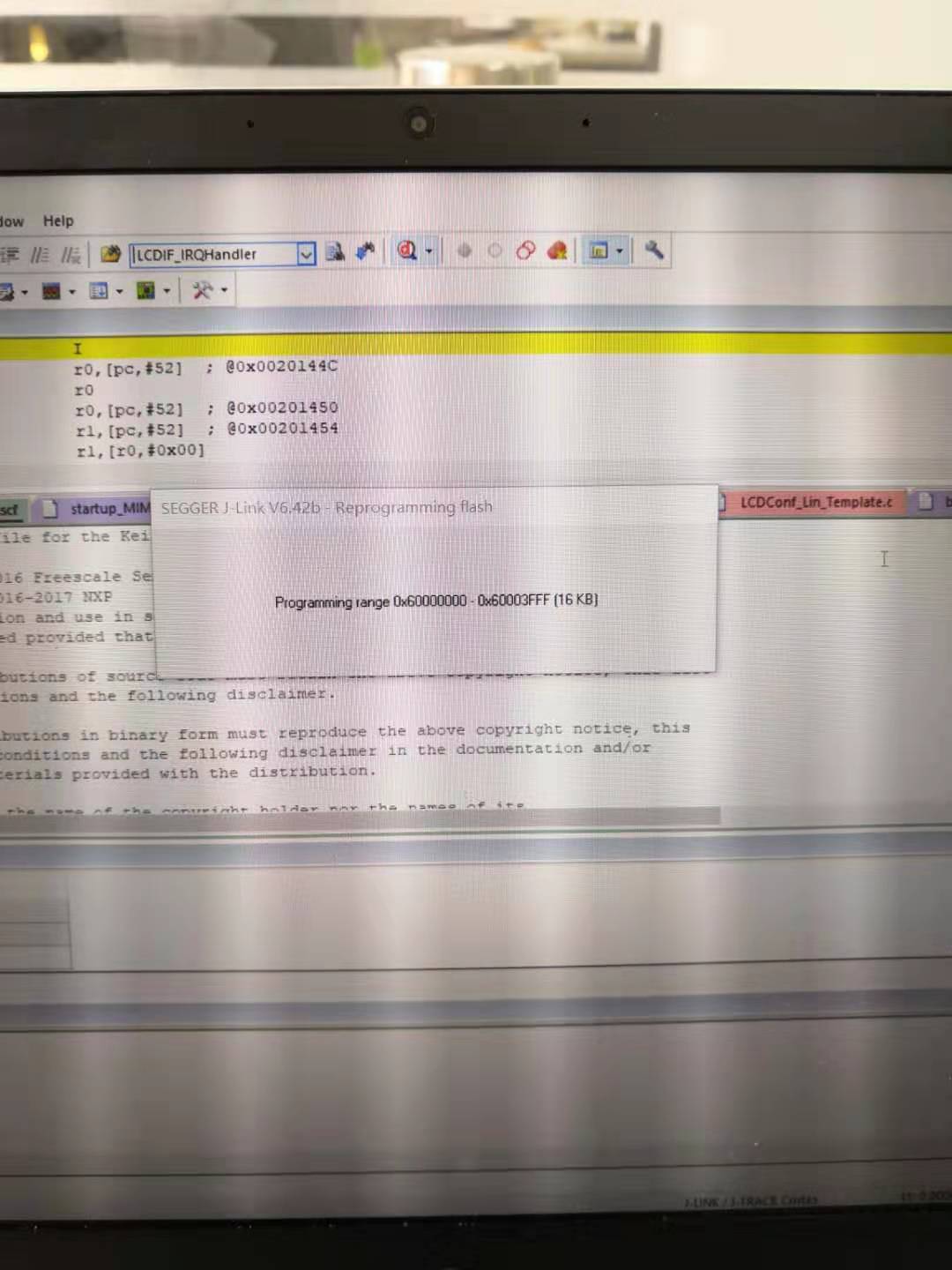

问一下,emwin的工程在keil下能仿真么?我的显示正确,每次仿真都会弹出proramming flash区的的界面,然后就进入hardfault,头疼。

能正常仿真。
弹出这个界面是正常,新版的jlink 6.x驱动好像就是这样的。
