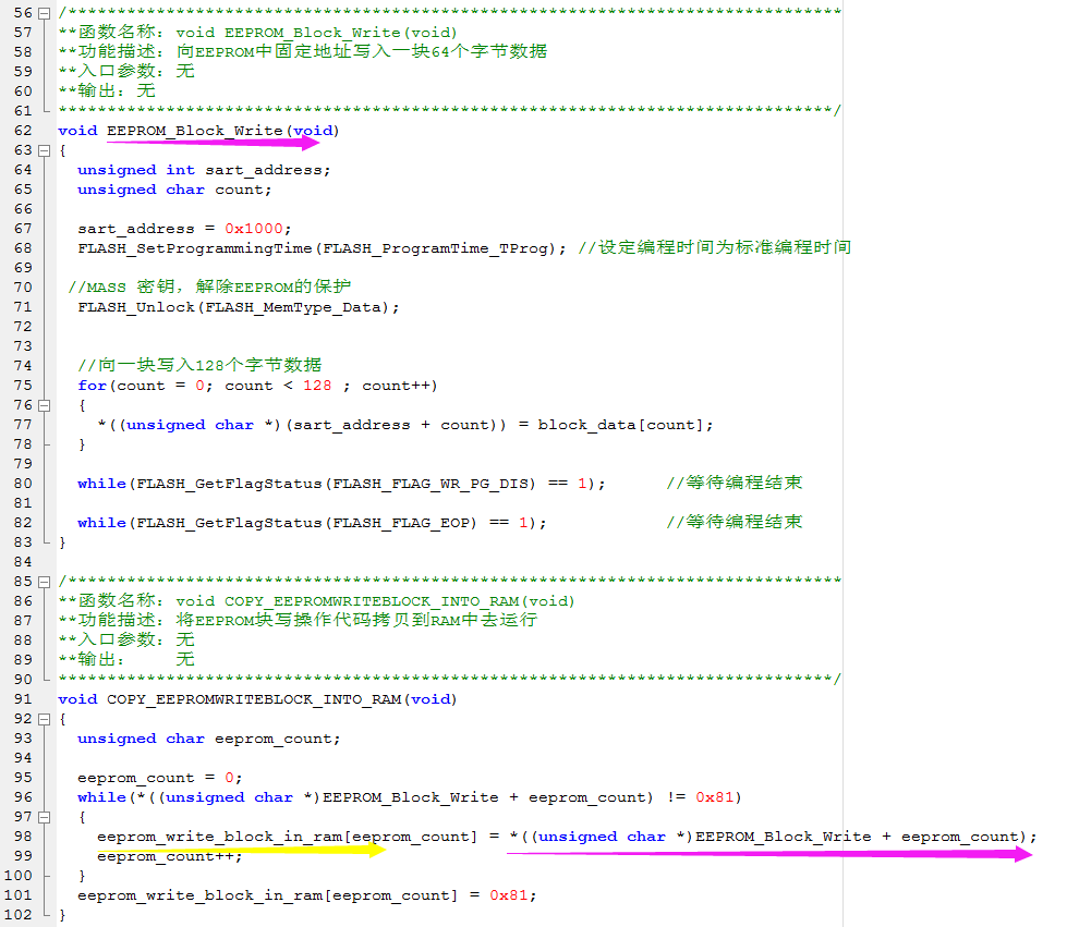

在学习stm8的eeprom块操作的时候,开到别人写的一段代码,有点搞不明白。还请哪位大师指教。。
下面是代码,比较特殊的地方已经标记出来了。

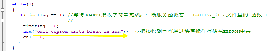

然后用asm语句去操作一个数组。请问这是一张什么操作呢?
把一个函数的函数名强制转换成一个指针,然后把指针的内容赋值给一个数组
124619

这种拷贝方法太麻烦了,其实完全不用我们手动去拷贝,参见此贴
【STM32H743实验例程】实验11:程序在ITCM执行,中断向量表和所有变量全部放在DTCM,方法很简单--原创
https://forum.anfulai.cn/forum.p ... 6207&fromuid=58

那个0x81怎么来的,没看懂,是事先就知道这个段函数的大小吗,然后刚好计算到0x81拷完?
