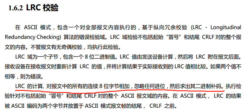

最近在看硬汉的Modbus文档。这里我有个疑问:假如传输的时候,有两个字节数据出错,例如第一个字节0000 0001出错变成0000 0000,第二个字节0000 0000出错变为0000 0001,那么此时用LRC得出的校验结果应该是没有出错。但是实际上有两个字节出现错误了。
会出现这种情况吗

有,可以考虑开下串口的奇偶校验。
