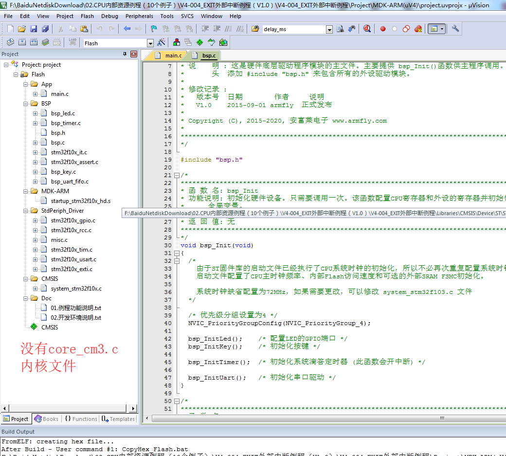

这是怎么回事

core_cm3.c是比较古老的文件定义了。
现在这个文件是core_cm3.h

好的,非常感谢
