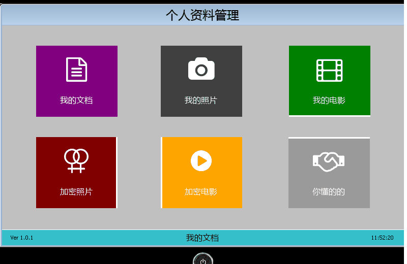

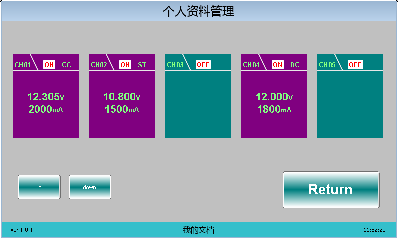

这是一个用emwin写的主页面导航+侧边导航的通用程序框架,emwin仿真环境用的是codeblocks(16或17都可)。
本篇主要介绍了一种卡片式的自定义控件。(由于只是程序框架,所以并不涉及界面美化,我知道丑,所以先说出来~)

静态展示
动态展示

##### 原理就是用emwin系统的皮肤设置函数+按钮私有数据。这相当于一种自定义控件实现的简单方法,通过不同的函数+数据结构就能实现不同功能的控件。
1. 结构体类型
