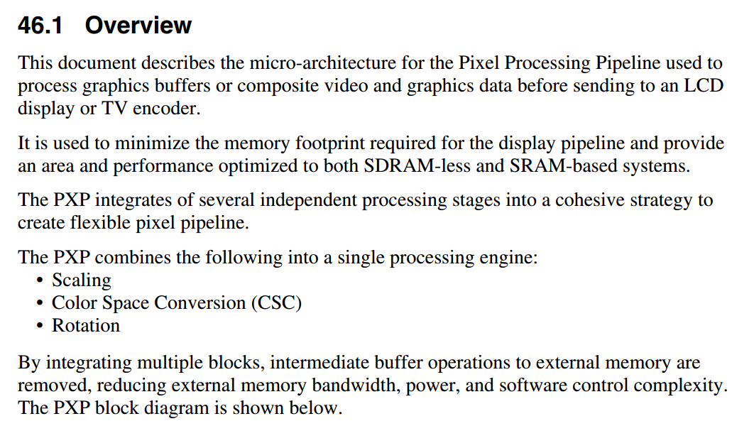

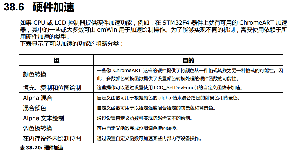

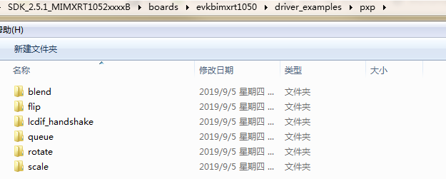

emwin提供硬件加速的接口只有这几个,1052的PXP加速器功能比较多,两者对比来看的话,就只能移植alpha混合和颜色转换两种了吗

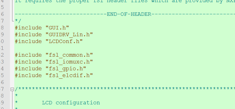

 楼主| 发表于 2019-9-23 14:35:41 | 显示全部楼层
eric2013 发表于 2019-9-23 14:27
Keil\MDK-Middleware\7.9.0\emWin\Sample\LCDConf\GUIDRV_Lin\iMXRT1052_EVK
看了下,这个例子没有添加pxp的库头文件,代码里面也没有配置pxp加速器,看来还是要自己实现
124630
发表于 2019-9-23 18:10:05 | 显示全部楼层
那只能自己添加了。
